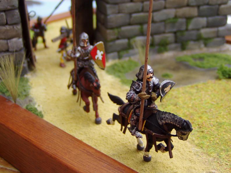

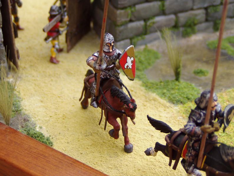

“De garda” este deja o diorama veche, in mare parte a fost realizata pentru demonstratia de turnare a produsului EZ Water fabricat de Woodland Scenics cu ocazia Marii expozitii din noiembrie 2004 de la Alexie. Figurinele sunt Zvezda, scara 28 mm, pentru Wargames sistemul “Ring of Rule”: Zvezda 8818 “Royal Cavalry” si Zvezda 8802 “Royal Infantry”. Lucrand ca pentru expozitie, adica in graba, a iesit ce vedeti. Pentru prima expozitie au fost realizate zidurile, au fost pictate figurinele (doar infanteristii , cavaleria nu era atunci in plan) , a fost asezata iarba iar la expozitie s-a “turnat” apa.
Postat 31 August 2006 - 10:38 PM
Munca a fost reluata tarziu cu ocazia expozitiei de la Muzeul Militar 2005 cand am mai pus ceva vegetatie pe ziduri si in apa, am adaugat cei doi cavaleri, poarta si am pus totul in rama.

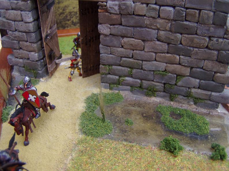

Baza este realizata din doua bucati de rigips una intreaga jos cealalta scobita in zona santului cu apa. Deoarece produsul EZ Water consta din granule care trebuie topite la temperatura ridicata am preferat rigipsul, fiind sigur ca nu se va topi. Topirea s-a facut intr-o cana de metal dupa care s-a turnat in sant “apa”. Au aparut o gramada de bule care au trebuit mascate cu vegetatia de pe apa.

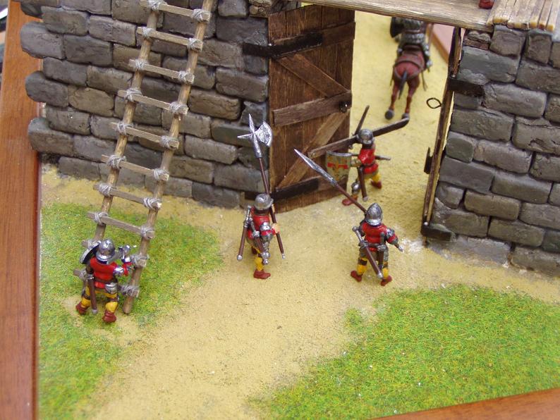

Zidurile sunt facute piatra cu piatra din chit auto, dupa metoda clasica: se face pozitivul din Moment Kit, se realizeaza dupa el matrita din silicon de etanseizat garniturile auto, in matrita se “inghesuie” chitul amestecat in prealabil cu intaritorul si se obtine o serie de pietre pentru ziduri.

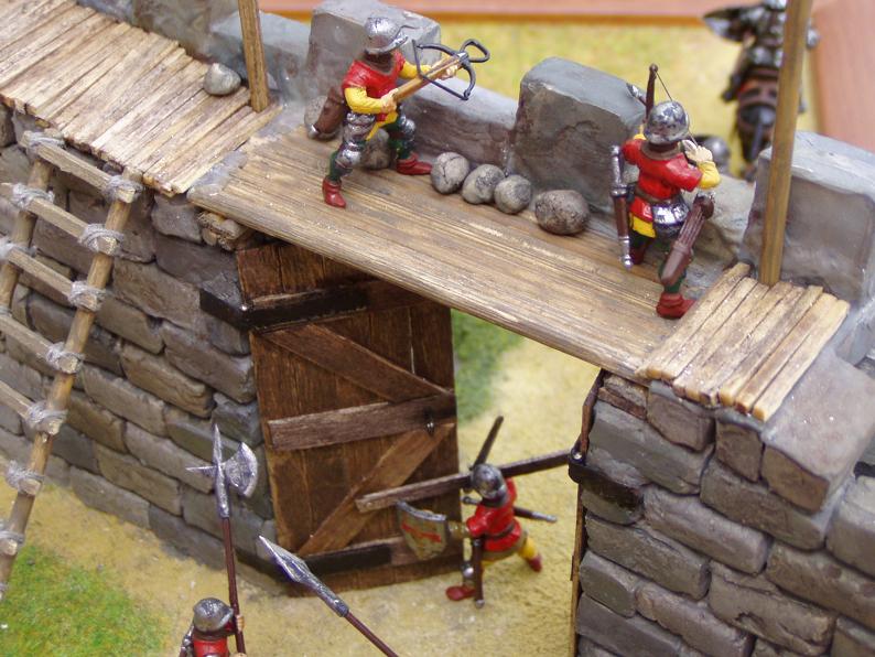

Portile sunt facute in etapa a doua, cea cu cuie a necesitat mai multa munca deoarece a trebuit sa gauresc fiecare loc pentru cui si sa introduc in gaura o gamalie de ac. De prisos sa va spun cate au sarit din penseta. Cealalta poarta fiind deschisa complet nu permite observarea niturilor asa ca nu le-am mai pus.

Infanteristii si cavaleria au fost vopsiti cam la diferenta de un an, probabil ca se vede. Figurinele sunt din ABS, se livreaza in bucati si se lipesc excelent. Singura imbunatatire am adus-o la un cal, cureaua transversala care trebuia sa treaca pe sub coada lipsea. Asa ca a trebuit sa fac eu din Moment Kit partea lipsa care sa uneasca cele 2 laterale.

foarte faina lucrarea. totusi o mica observatie de principiu, la cat e de gros zidul poarte este cam subtire.
Postat 02 September 2006 - 12:57 AM
Pai aia era poarta de serviciu si nu veneau dusmanii p-acolo ca era sub demnitatea lor :-D

Grosimea pare sa fie de 0,8-1mm ceea ce in realitate este ~7-8 centimetrii. Parca nu mai este chiar asa subtire :-D . Nici sageata si nici sulita nu trec printr-o asa grosime.
