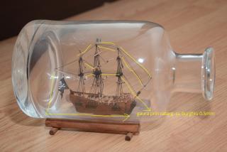

Introducerea a avut loc cam asa:
1. corpul navei a fost gata
2. lipit funiile de sustinere a catargelor doar de o parte (vedeti poza 1 ) , fiecare catarg avea locasul sau unde intra.
Imagine atasata: 1.jpg
3 lasat funiile de sus mai lungi (poza 2)
Imagine atasata: 2.jpg
4 introdus corpul navei cu catargele pe langa ea
5 lipit corabia de fundul sticlei
6 lipit funiile de sustinere de partea opusa a catargelor
7 funiile care sustin catargele longitudinal - am tras de ele sa intind catargele, si le-am lipit. apoi leam taiat cu un bisturiu
PS: introducerea funiilor prin catarge (prin gaura de burghiu 0.3mm 0.5mm) se face cu penseta dupa ce varful atei e imbibat in superglue (se intareste si devine un fel de "ac") .
Suportul sticlei l-am facut din baghete rotunde. Mi-am comandat mai demult de pe sierra.ro materiale.
Si daca lumea zice ca e Made in China ..atunci sunt un chinez al dracu de priceput , perfect si deloc modest :D

Cu acelasi aracet cu care am lipit si corabia. Aracet de la "Moment" . Mi se pare cel mai bun, si ca lipire, si ca e semitransparent...si merge amestecat foarte bine cu rumegus / nisip / pietre / plastic. Lipeste orice.
