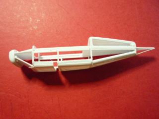

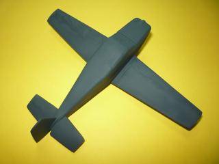

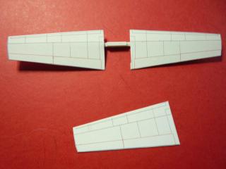

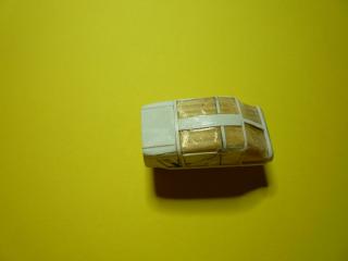

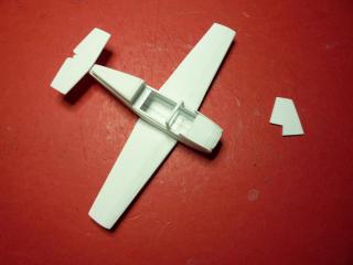

M-a intrebat un coleg dacă pot să ii fac un I.A.R.823 la 1/72 şi am zis că voi încerca.

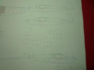

Am folosit desene dintr-un Almanah Tehnium scanate si refacute apoi aduse la scara necesară.
Până acum am folosit Styrene de diferite dimensiuni pentru fuzelaj şi aripă. Provocarea cea mai mare va fi partea vitrată.
  • Imagine atasata: P1070847.JPG
  • Imagine atasata: P1070846.JPG
  • Imagine atasata: P1070848.JPG

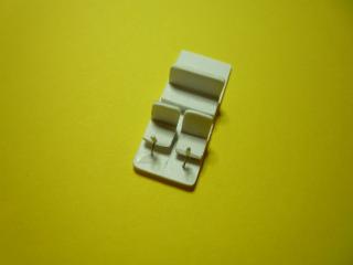

Salut !

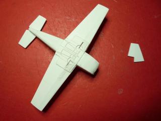

Îcetuţ înainte. Am fixat aripa şi ampenajul orizontal. Acum caut nişte scaune de ARO-10 să reproduc nişte scaune de ARO-10 pentru interior.
  • Imagine atasata: P1070856.JPG
  • Imagine atasata: P1070857.JPG
  • Imagine atasata: P1070858.JPG

Postat 11 November 2015 - 08:40 PM

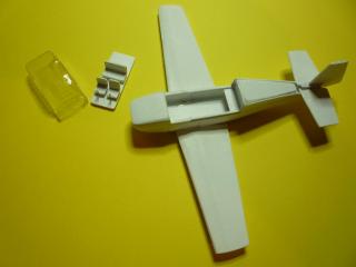

Salut !

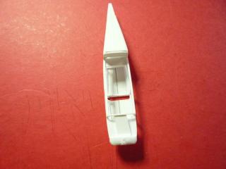

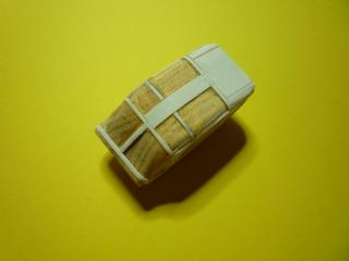

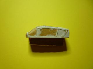

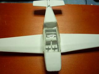

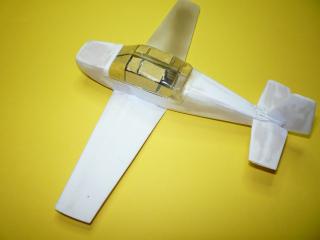

Am lipit ampenajul orizontal și am încropit, după imagini, un interior.
Pentru partea vitrată am făcut un șablon de lemn de pin pe care am lipit fâșii de styren de grosimea grosimea necesară pentru a materializa ramele cupolei. Adip m-a ajutat să mulez materialul transparent peste șablon... eu mi-am prins urechilela primele încercări.
  • Imagine atasata: P1070861.JPG
  • Imagine atasata: P1070866.JPG
  • Imagine atasata: P1070867.JPG
  • Imagine atasata: P1070868.JPG
  • Imagine atasata: P1070869.JPG

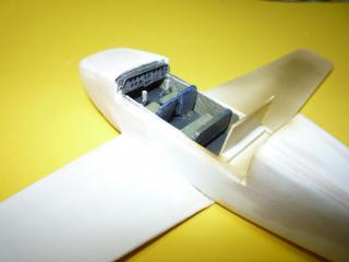

A curs ceva apă pe Arieș de la ultima postare . Am reușit să construiesc un bord care să semene puțin cu originalul.
Am montat cupola și cu mare dificultate am reușit să o maschez.

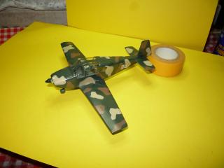

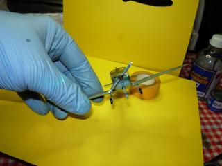

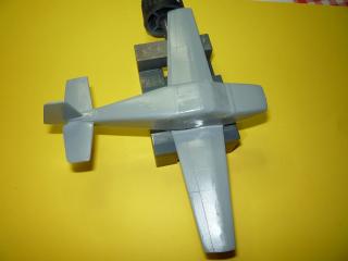

Postat 09 August 2016 - 07:54 PM
Salut ! Mulțumesc pentru aprecieri !

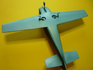

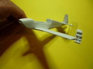

Am grunduit aeroplanul pentru a observa mai ușor unde mai trebuie ajustat. Am confecționat jambele trenului utilizând țeavă de 1 mm din alamă și tijă de oțel de 0,5 mm. Roțile provin din cutia cu piese a lui AdiP.
  • Imagine atasata: P1080157.JPG
  • Imagine atasata: P1080159.JPG

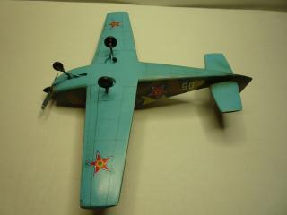

Postat 18 August 2016 - 04:06 PM

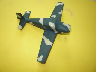

Salut !

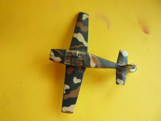

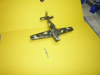

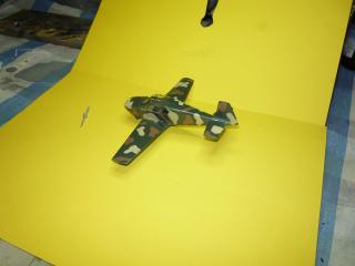

Am vopsit avionul cu Revell 69 , 381 și 314 și nu sunt prea sigur de prima culoare. Și mai este o problemă : a trebuit să dau ceva găuri și șpanul a ajuns în interiorul cupolei. Probabil va trebui să tai cupola pentru a o curăța la interior.
  • Imagine atasata: P1080169.JPG
  • Imagine atasata: P1080171.JPG
  • Imagine atasata: P1080173.JPG
  • Imagine atasata: P1080174.JPG
#16 Useril este offline   raduG
  • Postari: 272
  • Inregistrat: 10-February 07
Postat 19 August 2016 - 06:16 PM
fa-i o amerizare fortzata,scufundeaza-l! il agiti sa iasa apa din el poate mai pleaca si din span din zonele vizibile.zic si io!imi place cum a iesit.spor la modelit.

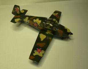

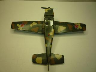

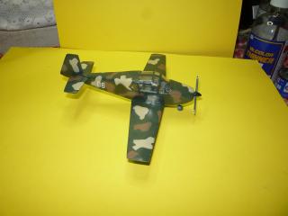

Postat 25 August 2016 - 08:55 PM
Salut !
Am dat jos cupola și am curățat-o după care am montat-o la loc.
Am revopsit cu un verde ce va mai deschis de data aceasta. Am confecționat elicea și conul acesteia dintr-o bucată de culee.
  • Imagine atasata: P1080214.JPG
  • Imagine atasata: P1080219.JPG

#20 Useril este offline   AdiP
Postat 26 August 2016 - 08:44 AM
Bravo Vlad, ti-a iesit frumos elicea; pentru care imi cer scuze ca nu am reusit sa te ajut.
Mentiune speciala (cum zice si Longinus) pentru vopsire dar si pentru cupola, ce acuma-i cristal clear !
