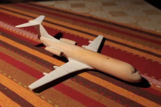

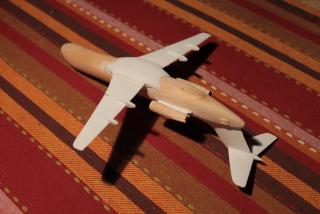

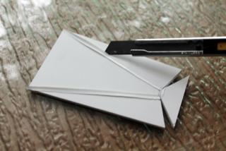

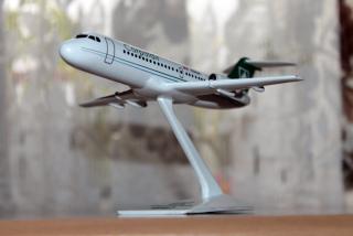

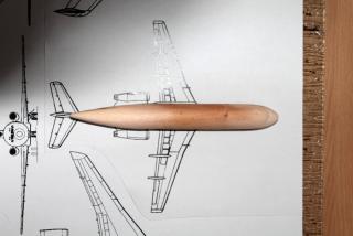

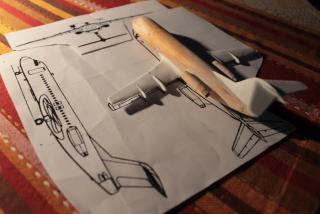

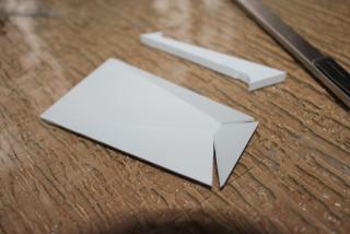

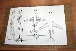

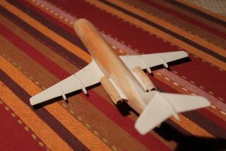

Astazi m-am trezit hotarat sa incep un proiect nou, chiar daca vremea te cam indeamna sa stai la lene :-D...mi-am tiparit in oras planurile de pe net la Foker 70 si Boeing 727, chiar imi plac avioanele astea si m-am apucat de cioplit :-D .
cam asta am reusit sa fac astazi dintr-o coada de mop si komatex ...Foker-ul are 19cm lungine....si sper sa va placa.

  • Imagine atasata: IMG_2139a.jpg
  • Imagine atasata: IMG_2141a.jpg
  • Imagine atasata: IMG_2142a.jpg
  • Imagine atasata: IMG_2143a.jpg
  • Imagine atasata: IMG_2144a.jpg
  • Imagine atasata: IMG_2150a.jpg

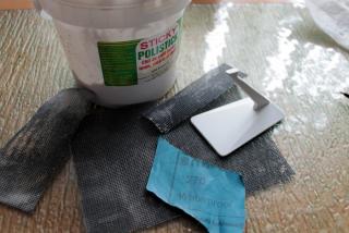

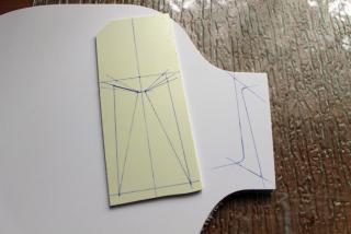

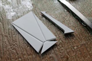

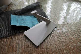

in dimineata asta am facut suportul, tot din comatex de 2 si 5mm...

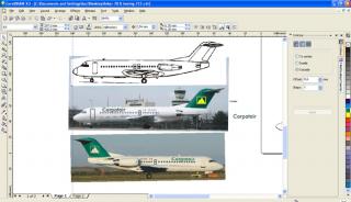

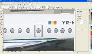

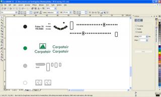

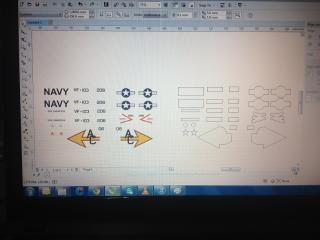

Niki, eu folosesc la crearea decalurilor vectoriale ,programul Corel Draw...caut niste poze de pe net cu avionul din profil,pe care vreau sa il fac si ma apuc sa vectorizez tot ce este pe el...daca este o sigla gen: Lufthansa, Austrian, Tarom etc... poti sa le gasesti gata vectorizate ptr cutt plotter pe siteul BEST BRANDS OF THE WORLD ...
singurul lucru de care trebuie sa ti cont este, presiunea de taiere a autocolantului, majoritatea au linii foarte fine sub 0.5mm si atunci trebuie sa
fac finisarea autocolantului dupa ce l-am lipit deja pe macheta (apoi indepartez autocolantul pe care nu il folosesc).
nu am avut niciodata ocazia sa folosesc decaluri tiparite pe imprimanta...asa ca nu stiu diferenta dintre cele doua variante de executie, desi in mod logic varianta decalurilor tiparite pe imprimanta iti da o gama infinita de desene, mult mai bogata decat la cutt plotter.

Exista varianta in care folosesti ambele variante si anume "print7cutt". vectorizezi cu orele o sigla(o reproduci mai exact)o exporti pdf...cumperi o foaie de decal(spre exemplu cea de la ParcModels)imprimi decalurile pe acea foaie(de preferat imprimare laser)grafica ce tu o ai deja in corel primeste un trepping(precum un contur)sau eventual un chenar ce incadreaza inmatricularea/cocarda/emblema respectiva(spun asta deoarece eu am intalnit plottere ce nu citesc acel trepping)o tai,o aplici peste foaie dupa care aplici 2-3 straturi de lac.la final ar tr sa iasa precum o foaie veritabila de decal :)

Cum despre Corel Draw doar am auzit ca exista iar despre cutter-plotter nu stiu mai nimic in afara numelui sau :pardon: , sunt interesat de felul fisierului [extensie] care trebuie salvat in Corel Draw, de modalitatea/ procesul de a te asigura ca desenul este perfect scalat pentru ceea ce va iesi din plotter si va ajunge pe macheta, de rezolutia maxim obtenabila dintr-un plotter (cat de mici pot fi literele a.i. sa fie inca lizibile), pe unde se gasesc plotter-ele astea de fapt, cat de mare sau mica poate/ trebuie sa fie coala care iese din plotter, cam cat costa ea,...? :-)

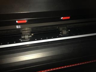

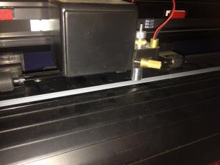

Am sa incerc sa raspund:
Extensiile sunt multe la numar,depinde de plotterul folosit(spre exemplu un Roland care este asa un fel de Mecca al plotterelor citeste pana la 10 tipuri de extensii)dar cu siguranta cea mai intalnita este cea .PLT
Corelul foloseste Vectori(nu pixeli)este acel tip de program ce se foloseste in tipar,obiectele/reperelele selectate se masoare in inch/m/cm/mm.Simplu: aflam dimensiunea reperului vectorizat si tastam valorile.Plotterul va citi si taia exact ceea ce noi ii ordonam.

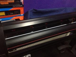

Eu folosesc in momentul de fata un plotter made in china asamblat(resuscitat,cu diferite"transplanturi"efectuate aici,in Bucuresti)ce se numeste StarCut.vine si cu un soft ce e relativ simplu de folosit.Partea interesanta a lui este senzorul optic ce-mi permite o taiete pe contur(imi cer scuze pt limba chineza pe care o folosesc)
Suprafata maxima de taiere(deschiderea plotterului)difera in functie de aparat.poate ajunge la 2metri.Bucata de colant minima este determinata de pozitia rolelor aflate pe suprafata de taiere(poza nr 2)la mine spre exemplu e de 10-15cm.In ultima poza este cutitul de taiere(cutitul ce poate fi inlocuit cu o mina de pix.
Un plotter capabil poate scoate caractere cu o latime de 3-4 mm fara probleme.Eu personal nu recomand treaba asta scoasa la plotter aici.Varianta decalurilor printate e mult mai oke,asa cum si Lucian a spus,imprimanta ofera mult mai multe avantaje,plotterul poate fi folosit pentru taierea mastilor atunci cand aplicam lacul si dorim ca fiecare decal sa poata fi scos individual.
Acum Niki....sper ca iti sunt de folos cele scrise de mine,pentru orice fel de problema/intrebare/nelamurire imi poti trimite PM
p.s. un plotter decent cu o deschidere mica respectiv 60cm la mana-a-2-a se gaseste pe la 400-600 euroi.
Sanatate multa! :)

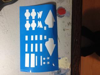

Cam asa functioneaza
In prima poza,in stanga sunt vectorizarile pentru un f4 vf103 ce urmeaza sa fie printate iar in dreapta este ceea ce trebuie sa citeasca plotterul
In ultima poza este masca taiata

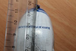

merci Andrei ptr ca i-ai raspuns tu la Niki :-D, eu nu cred ca reuseam sa-i dau un raspuns asa de complex :-D...uite in poza asta am reusit sa tai un text de 1,5mm inaltime pe autocolant Oracal 651, grosimea unei litere cred ca are 0.3mm...se pare ca o fost un miracol ca mi-o iesit :-D.

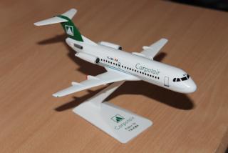

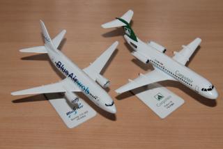

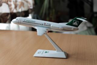

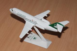

Foker-ul este gata pentru decolare :-D...
nu am folosit nici un fel de utilaj mecanizat la realizarea machetelor (polizor , freza CNC...etc)mai putin decacalurile care sunt taiate pe cutt-plotter...in rest ,totul este BIO :-D

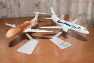

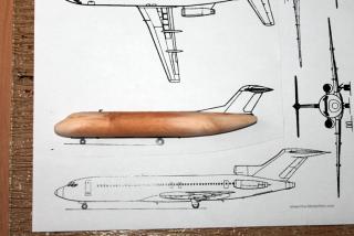

...daca se mai indreapta vremea afara ma mai apuc de cioplit si la un Boeing 727, inca nu m-am hatarat ce companie va fi :nea:.
