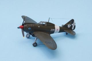

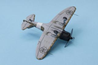

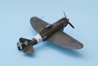

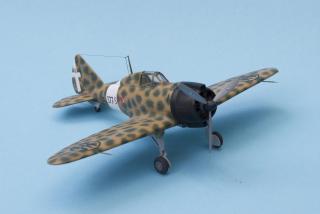

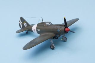

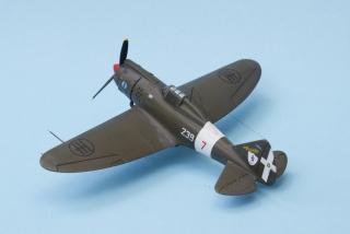

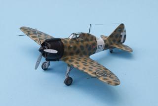

Am hotarat sa termin repede Reggianele vechi pe care le aveam in stash (doua supermodel-Italaerei, si un Legato) pentru a-mi face trainingul pentru cele noi si frumoase de la Special Hobby si Sword (care vor urma).
Unul din principalele motive pentru care am decis sa nu le fac "ca la carte" e faptul ca toata seria ce a pornit de la Supermodel (2000, 2002 , inclusiv Legato si mai noul Italeri - new mold) au fuselajul serios "pe langa"
Adica e , cum zicea Radub de fuselajul de la '80, in forma de morcov, cind de fapt, la avionul real, pina mult dupa cabina el e cilindric, nu conic.

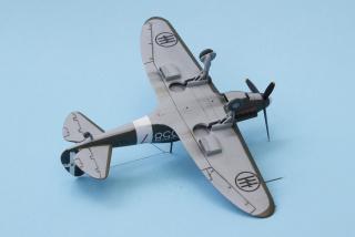

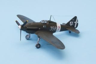

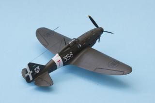

Iata-le deci. Incep cu Legato Re-2000, un kit mizerabil (Busila stie)...nimic nu s-a potrivit, plasticul oribil, numai schema de vopsire l-a salvat cat de cat ..
Cabina vacuformata, nasoala si ingalbenita, n-a putut fi utilizata asa ca i-am pus una care mi-a ramas de la Re-2002 (modificata un pic)
Imagine atasata: IMG_3024.jpgImagine atasata: IMG_3025.jpgImagine atasata: IMG_3026.jpg
Imagine atasata: IMG_3027.jpgImagine atasata: IMG_3031.jpg

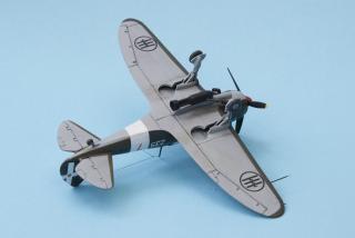

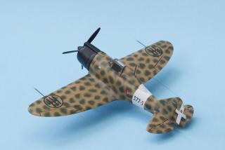

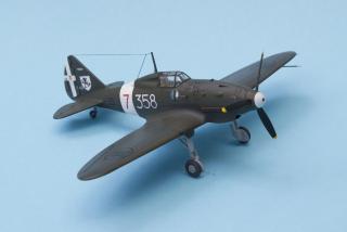

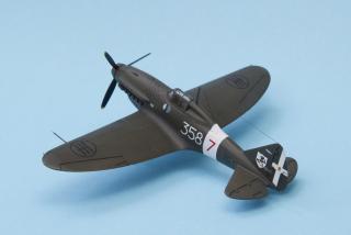

Re-2001 Supermodel. Un pic regravat, i-am re-zgariat aerisirile din spatele motorului,
Imagine atasata: IMG_3033.jpgImagine atasata: IMG_3034.jpgImagine atasata: IMG_3035.jpg
Imagine atasata: IMG_3036.jpgImagine atasata: IMG_3037.jpg

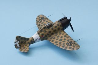

Re-2002 Supermodel -Ialaerei . La fel, un pic regravat si nituit.
Imagine atasata: IMG_3038.jpgImagine atasata: IMG_3039.jpgImagine atasata: IMG_3040.jpg
Imagine atasata: IMG_3042.jpgImagine atasata: IMG_3043.jpg

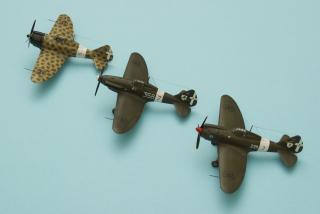

Poza de familie :
Imagine atasata: _MG_3017.jpg

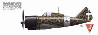

Din cate stiu, toate aparatele italiene, fie de marina sau nu, aveau matricola cu MM.
Asta de la Legato venea cu MM8060, si ar vrea sa reprezinte unul din escadrila autonoma 377 , nu era catapultabil...
Imagine atasata: Re2000_028.JPG
