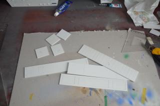

Salutare,
in paralel cu lucrarile de modelism pe care le desfasor, un coleg a venit cu rugamintea de a face un container pentru una dintre jucriile sale, de fapt o macheta auto siku, platforma pentru containere. Am decis sa realizez acest proiect, intr-o forma de detaliere medie sa spunem, pentru motivul ca fiind foarte prins de alte activitati modelistice si nu numai nu puteam sa il fac foarte elaborat, omul trebuid sa il primeasca destul de repede. Am folosit forex de 2 mm pentru a face toate componentele containerului, iar pentru colturile de prindere si fizare am folosit forex de 1 mm. Detalierea structurii striate am facut-o prin gravare cu o scula de tip sula, iar muchiile sunt dublate cu profil L din stiren. Pentru usile containerului am detaliat partea de etansare si inchidere cu diverse de prin cutia cu sroturi. Primeruirea s-a facut cu spray revell, care este foarte ok in acest caz, dupa care uzura cu washuri uleioase si pasteluri, plus tehnica buretelui cu aluminiu si rugina.
