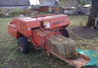

Postat 02 June 2015 - 01:08 PM
Balotii sunt legati doar pe lung! Atata stie masina de balotat. :pardon:
