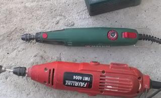

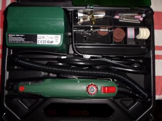

Salve
Am achizitionat de la LIDL ( Titan) masina pentru gravare la pretul de 90 de lei. Destul de finuta si usor de tinut in mana. Mai au si un set separat cu tot felul de accesorii la 50 de lei
  • Imagine atasata: SAM_1775.JPG
  • Imagine atasata: SAM_1776.JPG
Aceasta postare a fost editata de Fritzx88: 19 February 2015 - 05:47 PM
#2 Useril este offline   alexelu_marinelu
  • Postari: 1786
Postat 21 February 2015 - 08:13 AM
Chestia asta a aparut in diferite culori / branduri / ambalaje, pe la toate hypermarketurile.
Ce ai luat tu e cea mai buna alegere:
- e alimentata la priza, deci n-ai probleme cu durata de viata a acumulatorului
- are potentiometru (sper ca-i corect), deci numarul de rotatii il hotarasti tu
- frezele se schimba extrem de usor
Daca e centrat bine, te-ai scos cu 90 de lei. Va trebui pe parcurs sa investesti in accesorii, pentru ca vei vedea ca cele "din stoc" sunt proaste si limitate ca posibilitati.
S-o folosesti cu placere...

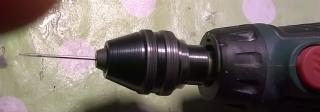

Postat 18 March 2015 - 09:39 AM
Pentru categoria sa de micromotor este excelent ca raport calitate/ pret. Atata timp cat se folosesc accesorii de calitate, care sunt bine centrate/echilibrate, masinaria isi face treaba foarte bine. Singurul dezavantaj din aceasta trusa sunt pensetele de prindere (destul de proaste), insa cu o mandria rapida Dremel care are filetul perfect pentru acest model, pot da gauri precise de 0,5 mm.
  • Imagine atasata: WP_20150318_09_24_16_Pro.jpg
  • Imagine atasata: WP_20150318_09_25_36_Pro.jpg

#15 Useril este offline   BFlorin
  • Postari: 60
  • Inregistrat: 16-December 14
Postat 07 July 2015 - 05:53 AM
Vezi postareabubba_000, la 05 July 2015 - 09:35 PM, a spus:
Dar nu stiu daca s-ar potrivi. BFlorin a spus mai demult ca el foloseste una de Dremel, dar nu stiu daca nu cumva sunt mai multe modele. Am masurat axul sculei si are vreo 6-7 mm grosime.
Buna.
Pentru acest model de micromotor folosesc mandrina de la Dremel. Este perfecta.
Pentru micromotoarele ce nu au transformator de AC/DC, (no name), se pare ca au filet putin mai mare (cred ca diferenta este de un max 0,5mm) folosesc una de Proxxon. Recent am luat una si am constatat ca NU au dimensiunile identice.
  • Imagine atasata: WP_20150707_06_40_32_Pro.jpg
