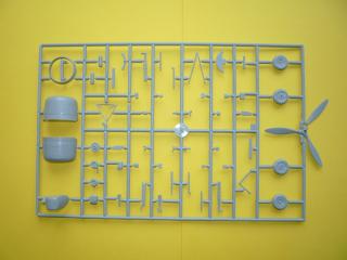

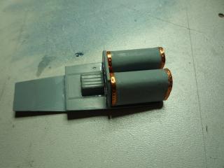

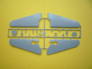

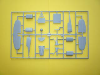

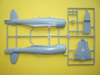

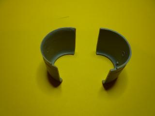

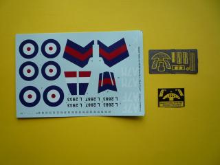

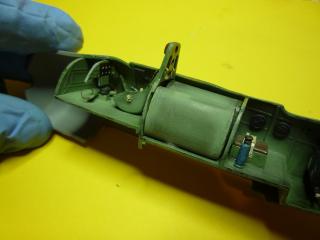

Salut ! Moș Crăciuna mi-a adus două kit-uri interesante marca Special Hobby: Breda Ba-65 biloc și Blackburn B-24 Mk II Skua. Timpul liber fiind limitat am īnceput lucrul la ,,Skua,,.

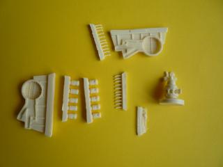

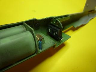

Postat 07 January 2015 - 09:01 PM

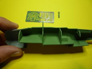

Salut ! Mulțumesc de atenționare mare Z.

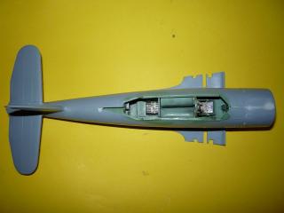

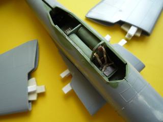

Piesele componente din kit sunt destul de bine īncadrate īn scară, cu detalii fine īn negativ și pozitiv, acolo unde este cazul. Nu sunt probleme mari de potrivire a pieselor, decāt la cele două jumătăți ale fuzelajului, unde se simpte lipsa pinilor de ghidaj. Interioru este completat cu detalii din rășină și foto-decupaje metalice. Tot din rășină este turnat și motorul, căruia i se pot adăuga mai multe detalii. Piesele principle ale cupolei se potrivesc foarte bine cu fuzelajul. Planurile necesită puțină ajustare la bordul de fugă pentru a fi cāt mai ascuțit.
De la ultima postare am poziționat emițător-receptorul și am īnchis fuzelajul.

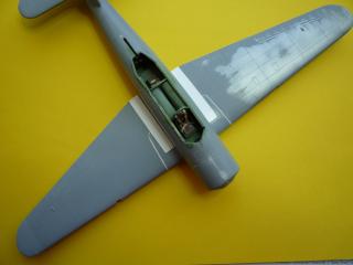

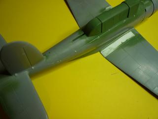

Postat 10 February 2015 - 04:53 PM

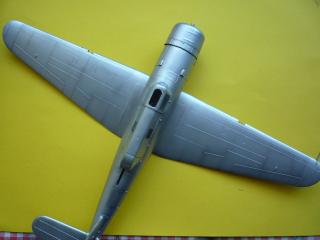

Salut !

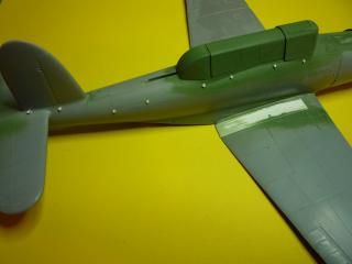

Am pus planurile, nu fără ceva greutăți. Pe aripi am pus promenadele confecționate din stiren de 0,15mm.

Inedit subiect, un kit care arata surprinzator de bine si un debut frumos de proiect.
Gata, m-am abonat si eu! Iti doresc mult spor, am sa urmaresc cu interes.

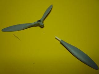

Īn continuare, am reparat elicea care avea ruptă o pală și a mai adăugat cāteva detalii prezente pe avion.

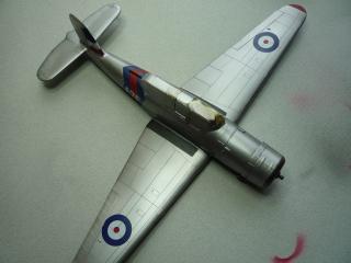

Postat 17 February 2015 - 05:09 PM

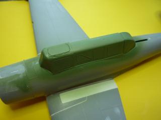

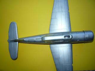

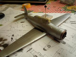

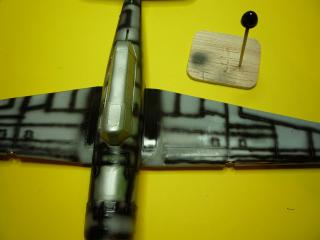

Salut !
Mulțumesc de trimitere 1-0-9! Am văzut lucrarea respectivă care va avea un geamăn 1/48.
Īn continuare am trecut al operațiuile de vopsire. Pentru liniile de panou am folosit un negru lucios acrilic Gunze. Pentru vosirea generală am utilizat Revell 90.

Postat 17 February 2015 - 05:19 PM

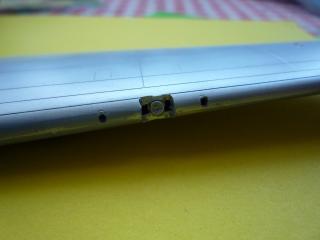

Ca sa nu ramina urma nasoale la lipirea "sticlei" farurilor, te sfatuiesc sa le lipesti in acest stadiu, apoi chituiesti, slefuiesti si lustruiesti. La final maschezi "sticla" dupa care poti vopsi linistit.

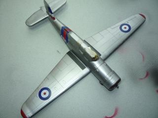

Salut ! Am rezolvat problema farurilor apoi am purces la urmatoarele etape.

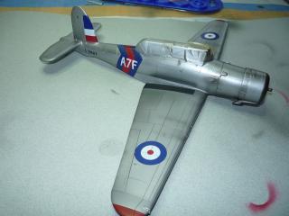

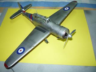

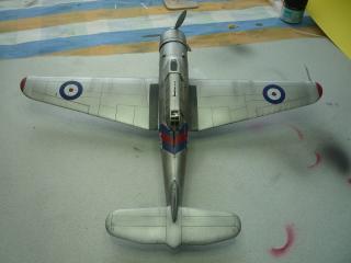

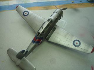

Postat 24 February 2015 - 09:01 PM

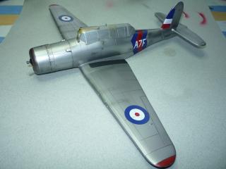

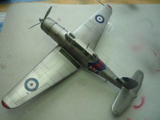

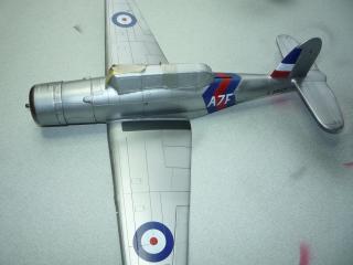

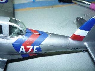

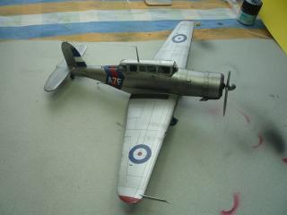

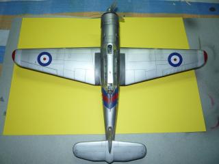

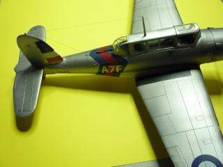

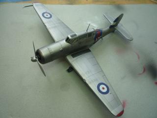

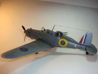

Salut !
După vopsire am lăcuit cu un lac seminat, am adăugat mitraliera, am īnchis definitiv cupola și am pus antena - aproape de final.

Postat 24 February 2015 - 09:37 PM
Servus Vlad.
Frumusel aparatul,lucrat cu grija,desi vopsirea argintie este una cam pretentioasa.
La imbinarea carlingii cu fuselajul,pe partea stanga a aparatului...parca acolo ar fi ceva pete in vopsire.Ai cum sa le corectezi ?

Postat 24 February 2015 - 10:54 PM
Frumoasa macheta. Ce argintiu ai folosit ?
Postat 25 February 2015 - 10:30 AM
Revell 90 - a zis mai sus.
Imi place ce se vede.
Esti convins ca albastrul ala de la cocarde e bun ?
Ca eu am pus unele de aceiasi culoare pe Swordfish si m-au intrebat 2 despre asta.
#19 Useril este offline   busila
Postat 25 February 2015 - 11:47 AM
Da, ma uitam la poze , n-am fost atent si la text . Cu decalurile , la vanatorii pe care i-am facut , albastrul este mai inchis .
Poate la navale ara alt albastru.....
Aceasta postare a fost editata de busila: 25 February 2015 - 12:02 PM
#20 Useril este offline   vlad
  • Postari: 416
  • Inregistrat: 07-March 08
Postat 26 February 2015 - 12:36 PM

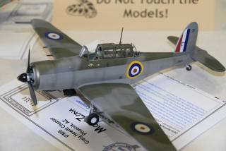

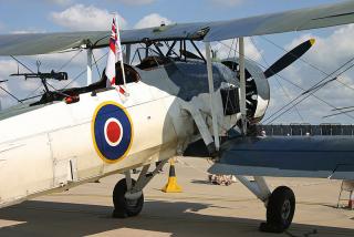

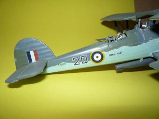

Salut !
Domnu Mișu am utilizat Revell 90 cu o idee de negru lucios de la Gunze (acrilic).
Wurger, din ce am văzut și pe alte forumuri (mă refer la Skua) la vopsirile argintii și la cele cu ceva camuflaj au fost folosite același albastru deschis la cocarde. Din imaginile vremii nu prea imi pot da seama dacă era albăstrel vesel sau albastru trist ca cel al avioanelor de pe uscat. Pot să spun īnsă că īn kit-ul de Swordfish de la Revell, pe care l-am făcut acum 16 ani cocardele erau albastru īnchis( prima imagine). Am găsit si o imagine din zilele noastre a pestelui tău care ar arăta că e albastru deschis(a doua imagine). Totuși īn ultimele două imagini pare că albastrul este mai deschis pe cocarde.
