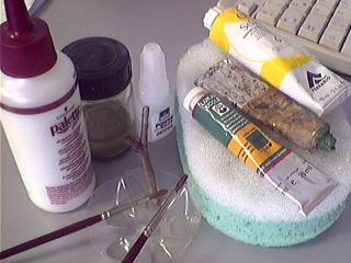

Materiale:
-burete
-aracet (eu l-am pus intr-o sticluta de vopsea de par, se foloseste foarte usor)
-superglue
-vopselele artistice: verde de cadmiu, yellow ochre, ar fi bine sa aveti si diferite nuante.
-ceva in care puteti amesteca vopselele
-diluant
-pensule
-un betisor (de pom) de pe strada, pe care se da cu un lac mat.

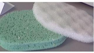

De obicei burete gasesc si acasa, dar de data asta am cumparat, totusi scriu un articol nu? Daca ati folosi burete de gen baie cum e si in poza, aveti posibilitate de a face frunze de diferite marimi. Ar fi bine sa fie de culoare verde sau galben buretele. Daca este alb sau rosu adica o culoare care nu poate sa fie de frunze, dupa ce se vopseste transpare si nu se vede bine. Va ia si mai mult timp sa-l vopsiti.

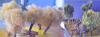

Daca n-ati gasit bureti galbeni sau verzi, cum este si buretele de la poza, n-are nimic. Se vopseste foarte usor cu pigmenti de vopsea lavabila.

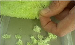

Dupa ce s-a uscat putem sa smulgem din el niste bucati de diferite marimi.

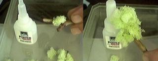

Bucatile pe care le avem se lipesc foarte usor pe betisor. Eu de obicei folosesc superglue. Dar se poate folosi si aracet, daca aveti rabdare. Lasam la o parte sa intareasca.

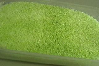

Vopsirea este destul de usoara. Fac un amestec diluant+vopsea, si dau peste tot. Vopseaua trebuie sa fie destul de diluata ca sa fie absorbita de burete. Ar fi bine sa lasati in anumite locuri sa nu fie absorbita, ca sa fie o oarecare nuante de culori. Puteti folosi nuante de culori, verde inchis spre maronie, si verde deschis spre galben.
Dupa ce sa intarit si vopsea asta ( de obicei 24 ore ajung) prin drybrush se aplica si nuantele de culori galbene la extremitatile frunzelor, dar nu peste tot, doar sa arate satisfacator (zonele marcate de la poza).
