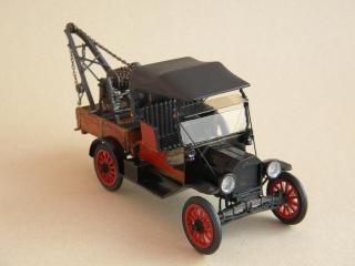

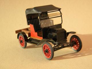

American Trucks V 1915/1916 Ford Model "T" wrecker Truck
Postat 18 October 2014 - 05:01 PM
Stiu.
Nu se prea incadreaza aici,la "blindate", dar nu puteam sa-l despart de fratii lui mai mari.
Si el este tot un Ford, si tot un wrecker; si-i american,de asemenea.
Am tot dorit sa-l construiesc, am mai spus-o/scris-o aici si-n randul trecut. Si mi-am amintit un citat, cum altfel decat al lui Ford. Henry Ford.
Fie crezi ca poti,fie crezi ca nu, ai dreptate. Si-am inceput.

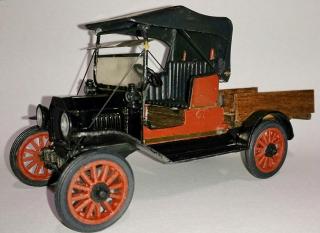

Kitul donator, desigur acelasi vetust 1/35 de la RPM,pe care l-am folosit si la A.Tr.IV.In fapt singurul kit serial nr.35016,de Model T disponibil la 1/35,la un pret care sa-l faca "usor de inlocuit".
S-au folosit rotile, sasiul radiatorul, parti din axa fata,toata axa spate. rezervorul de benzina, volanul si axul sau, plus cateva maruntisuri pe care nu mi le amintesc acum.
Tot restul (pe care-l vedeti in poze si care va mai aparea) este scratch.
Tipul de caroserie pentru care am optat, este un Pick Up truck cu sasiu normal,de 100 de inch,incadrat de o suprastructura usoara,pliabila si un parbriz din "doua ape"- un aranjament destul de obisnuit in perioada anilor 191-1916.
Pana in prezent este asamblata doar masina propriu-zisa,si asta fara prea multe detalii (inca).

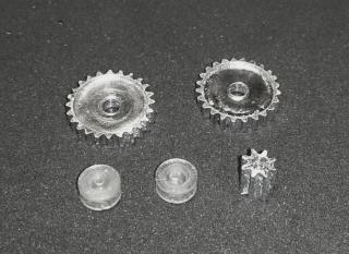

Rotile dintate-s cam gata, la fel si cele doua role de ghidaj. Mai trebuie slefuite usor si taiat in doua bucati acel pinion.
Pana joi o sa fac eu ultima operatiune, dupa care ti le livrez.
Asa au iesit :

Multumesc lui Vlad pentru rotile alea,lucrate frumos la freza,astept sa mi le aduci joi.
Eu intre timp am plantat roata de rezerva pentru (una dintre ele) si am preparat pentru asamblare instalatia vinci ce va dota masina.

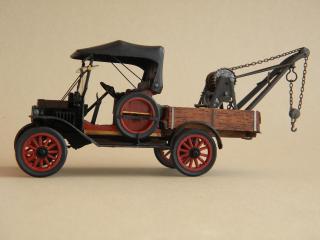

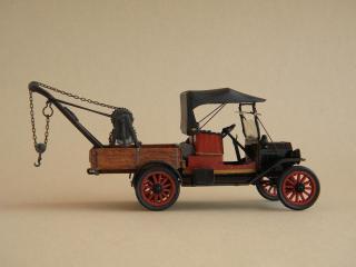

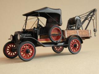

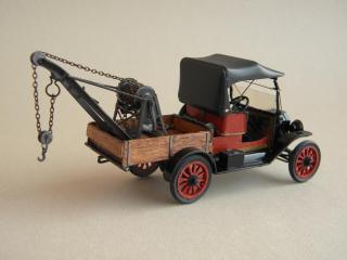

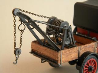

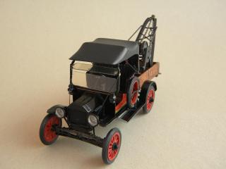

Am ajuns la final cu Ford T Wrecker 1915.
L-am "calculat" si l-am "croit" dupa fotografiile de pe net.
Kitul polonezilor de la RPM, asa cum am mai subliniat, ofera o baza de plecare suficient de buna pentru a obtine diverse versiuni ale celebrului Ford.
In fapt, masina reala oferea posibilitati multiple de modificari si variante noi asta fiind evident chiar si acum,redusa de 35 de ori.

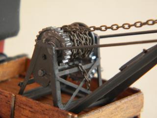

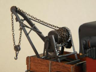

Pentru macara am folosit schemele din pliantul publicitar al companiei care a produs-o in realitate(aici prezentata in mai multe dimensiuni si puteri,inclusiv cu actionare electrica) :
http://www.castleequ...er_history.htm.
Acum este cazul sa amintesc si sa-i multumesc inca odata lui Vlad,care mi-a dat o mana de ajutor,atunci cand a frezat pinioanele si rotile dintate ale micului vinci, din aluminiu, "pe comanda".Vedeti fotografiile cu realizarea lui,intr-o postare de mai sus. :hi:
Toate calculele cotelor si dimensiunilor prezente pe macheta, le-am facut dupa comparatii din fotografii si nu am pretentia lucrului dupa un desen tehnic. De fapt nici nu exista planuri cu masina asta, sau cel putin,eu nu le-am gasit niciunde.

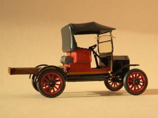

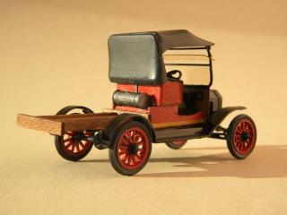

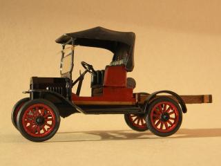

Macheta arata asa:
Imagine atasata: Picture 542.jpg Imagine atasata: Picture 527.jpg
Imagine atasata: Picture 530.jpg Imagine atasata: Picture 532.jpg
Imagine atasata: Picture 531.jpg Imagine atasata: Picture 529.jpg

#10 Useril este offline   eddie
  • Postari: 243
  • Inregistrat: 21-February 11
Postat 02 November 2014 - 02:02 PM
Incantatoare masinuta!
:hi:

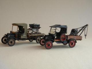

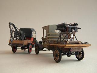

Postat 02 November 2014 - 08:11 PM
Multumesc pentru apreciere,Eddie.

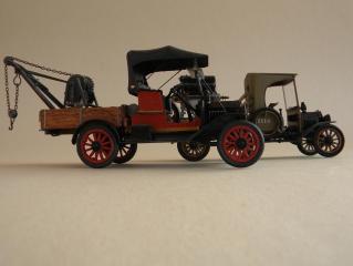

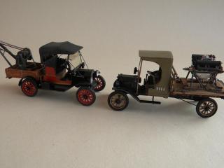

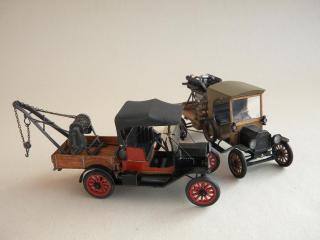

Uita-l pe"wrecker",alaturi de fratiorul lui mai ...lung.
Sau American Trucks IV si V,impreuna.
Imagine atasata: Picture 536.jpg Imagine atasata: Picture 538.jpg
Imagine atasata: Picture 541.jpg Imagine atasata: Picture 535.jpg
Imagine atasata: Picture 540.jpg
Aceasta postare a fost editata de Longinus: 02 November 2014 - 08:11 PM

#15 Useril este offline   michi-ro
  • Postari: 894
  • Inregistrat: 18-January 12
  • Interests:fotografia
    modelismul
Postat 03 November 2014 - 08:45 AM
Salutare,
Este chiar bestial Ford-ul tau ca si realizare. Inca un tur de forta... modelistic(ă)
Dar cānd ma uit la poza asta, imi pun intrebarea cum ridic ceva sau cum trage!
Cred ca macaraua trebuia pusa pe puntea din spate, dacă nu cumva intre punți. Asa, īn consola spate, nu īmi inspira siguranță!
Nu știu dacă este prea tārziu, dar gāndește-te un pic la asta...
Spor īn continuare!
Aștept noi camioane

Postat 03 November 2014 - 08:34 PM
Multumesc baieti.
Fordul asta ar mai "suporta" doua versiuni scratch aplicate peste kitul RPM.
Dupa parerea mea ar mai fi vorba despre o cisterna si un bus,oricum doua proiecte pe care le prevad,odata,candva.
Michi,inteleg ce spui, dar am avut (inca mai am) intentia sa-i aplic un "lest" in bena,doar ca nu stiu exact ce anume ar merge. Ma gandeam la un butoi,ori ceva de genul asta.Inca nu m-am (prea) decis.Pozele de epoca nu ma ajuta defel.
O sa ma credeti diliu,dar optiunea principala pentru "lestul" din bena,era un... motor vechi,poate chiar dezafectat.Ideea zic eu,nu e rea, doar ca in dotarea din stiva n-am nimic care sa potriveasca din p.d.v temporal; toate "garniturile" pe care le detin,sunt motoare din anii 30-40 (tancuri sau avioane) care in mod normal nu ar avea ce sa caute in bena Fordului, pe motiv de anacronism.
Ma mai gandesc.
Aceasta postare a fost editata de Longinus: 03 November 2014 - 08:39 PM
