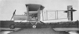

- primul ansamblu si primele teste ale unui tun conventional,capabil sa traga dintr-un avion, au aparut in iulie 1913.Vickers Ordnance Company,care efectua deja o serie de teste privind efectele reculului asupra structurii unui avion, a suspendat un aparat,construit de Short Brothers Ltd, in interiorul unui hangar.
Era vorba despre un biplan,de mari dimensiuni, cu elice propulsiva,care avea montat in partea din fata a postului de pilotaj,un tun cu tragere rapida, un "two pounder" folosit de marina,in dotarea navelor sale,dar special modificat pentru aceste studii.
Cu aceasta ocazie,inginerii de la Vickers au observat ca intr-o buna masura, insasi structura avionului actiona ca o frana de recul.

bombardier Voisin inarmat cu un tun C.O.W de 37mm
Imagine atasata: Bombardier Voisin,inarmat cu un C.O.W. 37 mm.jpg
