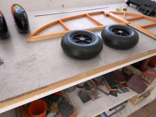

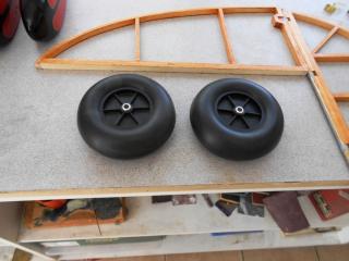

Am gasit o pereche de roti cu diametrul de 157 mm , grosime - 53 mm, nu stiu cat sunt de apropiate ca dimensiune .
  • Imagine atasata: Picture 024.jpg
  • Imagine atasata: Picture 025.jpg

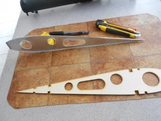

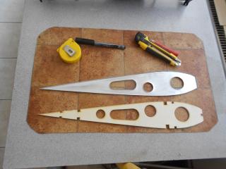

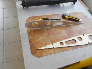

Aveam o nervura de la un alt proiect si am incercat sa ambutisez din tabla de 0,5 . Nervura a iesit destul de solida si mai usoara cu 5 g decat cea din placaj . Intradevar sectiunile sunt mai multe ca numar la fuselaj si aripi decat la un aeromodel din lemn . Daca poate cineva sa ma ajute cu o vedere mai clara la lisele si lonjeroanele fuselajului si aripilor .
  • Imagine atasata: Picture 002.jpg
  • Imagine atasata: Picture 003.jpg
  • Imagine atasata: Picture 004.jpg
