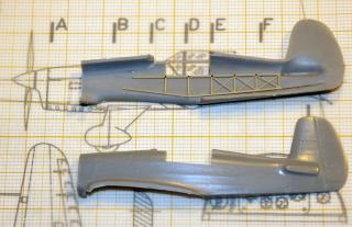

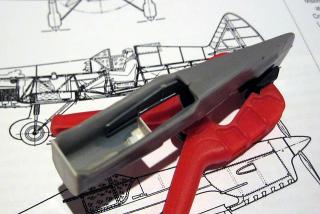

M-am apucat demult de aceasta conversie pornind de la kitul Pavla de UT-1.
Unde am ajuns pana acum:
- am decupat cockpitul (piesa de sus, piesa de jos este inca in configuratia initiala)
Imagine atasata: 101.jpg

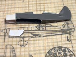

- am reprezentat structura interioara a fuselajului (conform documentatiei)
Imagine atasata: 102.jpg

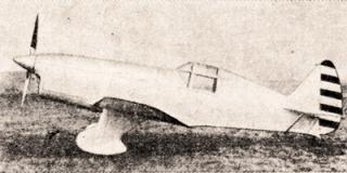

- am vopsit interiorul am evidentiat cu putin argintiu, am inchis fuselajul, am ajustat coama si deriva; am adaugat doua panouri (parafoc si suportul plansei de bord)
Imagine atasata: 103.jpg
Imagine atasata: 105.jpg

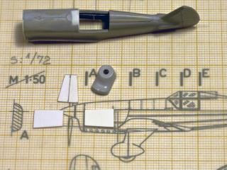

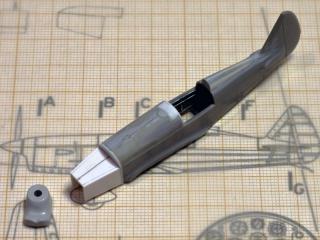

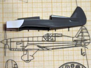

Revenind la constructie, m-am gandit mult cum sa construiesc capotajul motorului. N-aveam o solutie satisfacatoare pana in momentul in care cautand cu totul altceva in cutia cu "maimute" am dat peste o piesa de la un Caudron-Renault C714 (kit Mikro-ZTS 1/72) - mai precis piesa anterioara a capotajului motor. Forma-i acceptabila, la fel si dimensiunile. Nu mai trebuia decat sa gasesc cu ce sa "umplu" spatiul dintre aceasta piesa si restul fuselajului de UT-1.
Intr-o prima etapa am construit o structura primara din 3 piese trapezoidale (polistiren de 0,8 mm); structura pe care-am lipit-o cum se vede in pozele de mai jos.
Imagine atasata: 202.jpg
Imagine atasata: 203.jpg

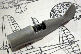

Urmeaza capota superioara (si aici cred ca poate sa ma ajute acelasi Caudron Renault C714). Dupa fixarea planurilor voi adauga capota inferioara (polistiren de 1,5 mm) iar la final cele 2 capote laterale "definitive" (polistiren de 0,3 mm; ce se vede in poza este doar un sablon gros de 0,8 ).
Imagine atasata: 204.jpg
Imagine atasata: 201.jpg
