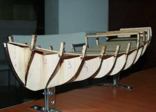

Salutaretuturor,
Am inceput de curand constructia "micutei" carabela NINA am sa atasez ceva imaginipe parcursul evolutie acesteia. Pregatirea mea adik (incepator) imi va puneceva probleme deci astept sugestii, indrumari chiar si critici .Am inceputprin a taia chila,contrachila ,diverse maruntisuri si coastele ,ce-i drept la laser.
  • Imagine atasata: 1.jpg

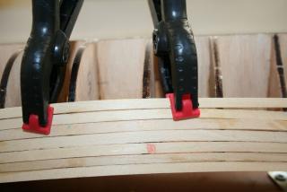

Postat 04 February 2014 - 09:13 AM

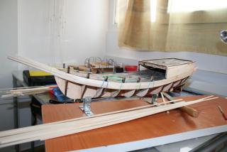

A urmat montarea coastelor si apoi puntea principala........
Imagine atasata: 10.jpgImagine atasata: 10.jpg

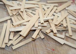

Postat 04 February 2014 - 11:08 AM
Filele pentru punte
Imagine atasata: 12.jpg
gateva file asezate pe puntea principala
Imagine atasata: 17.jpg
Aceasta postare a fost editata de Z-mare: 04 February 2014 - 04:40 PM
#4 Useril este offline   DorinC
  • Postari: 152
  • Inregistrat: 04-October 12
  • Location:Sweden
  • Interests:Modelism, pictura, sculptura.
Postat 04 February 2014 - 11:20 AM
Foarte bine , ceea ce te rog este sa revizuiesti putin "partea din spate ". Traversele de punte nu erau tocmai drepte , ci putin "inconvoiate "...adica mai pe limbajul nostru ,prezenta o selatura. Orice punte , mai ales la navele acelor timpuri , prezenta acea selatura. Selatura era si longitudinala si transversala . Daca nu ne o da planul se poate calcula foarte usor. Daca doresti sa aprofudezi ...mai scriu , daca nu e ok si asa .
Inainte de a face puntea , cauta un lemn pe masura , buxus, mar sau par . Va fi o placere sa lucrezi cu asa ceva si apoi rezultatul va fi mai mult decat bun. Aceste Lemne iti permit sa faci nituri sau imbinari de punte foarte bine. Dáca vei folosi furnir, vei face aceste punti mai repede dar vor ramane urme de culoare la nituri sau cepuri din lemn .
O sa urmaresc evolutia acestei nave , mai ales ca e una draga mie .
Spor!

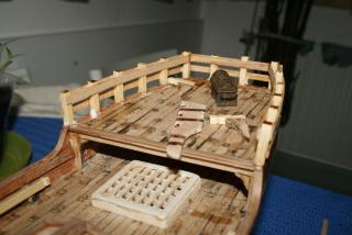

Postat 07 February 2014 - 09:22 AM
Ce a urmat numai eu stiu (treaba cu culoarea inchisa ) pe pe filele puntilor .A fost un experiment nereusit ,sper ca prin aceasta sa nu supar pe cei care incearca sa faca aceste lucruri cat mai aproape de realitate (gobi71) si sa nu ma urecheze foarte tare ,Pt DorinC pot sa-i spun ca asa am avut planul (mi-ai subliniat faptul capuntea din spate are traversele putin curbate )
  • Imagine atasata: 25.JPG
  • Imagine atasata: 34.JPG
  • Imagine atasata: 37.JPG
  • Imagine atasata: 46.JPG
  • Imagine atasata: 48.jpg
Aceasta postare a fost editata de TheBigOne: 07 February 2014 - 09:40 AM

#8 Useril este offline   gobi71
  • Postari: 1267
  • Location:galati
  • Interests:navomodelismul
Postat 07 February 2014 - 03:28 PM
frumusetea lemnului aluia de pe punte este fix sub chestia aia neagra ... rade cu o lama de cutter sau bisturiu , pana indepartezi TOATA negreala .cu smirghelul nu iese ce trebuie , plus ca te apuca plansu... abia dupa aceea poti trece la bordaj. :pardon:

Postat 05 March 2014 - 11:29 AM
Ramasesem dator sa fac modificarile necesare la cele 2 punti asa cum m-a sfatuit maestrul gabi.Puntea superioara nu am fotografiato inca dar este in aceiasi situatie
Sunt cateva file pe punte zgariate am avut cateva clipe de ratacire si s-a intamplat neprevazutul.
  • Imagine atasata: 53.JPG
  • Imagine atasata: 54.JPG
#10 Useril este offline   gobi71
  • Postari: 1267
  • Location:galati
Postat 05 March 2014 - 04:42 PM
in faza asta va trebui sa-ti faci un platou mititel ,1/ 3 cm de exemplu , cu maner sa-l poti tine , pe care sa pui smirghel de apa, de 400 ..500 granulatie. cu el vei putea slefui cuiele de pe punte. (slefuiesti fara sa utilizezi apa...)

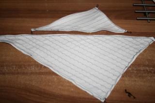

Postat 01 April 2014 - 10:08 AM
Din cauza unor probleme am sistat lucrarile , dar incet incet se deschide si santierul nostru .Tin sa precizez ca nimic nu este finisat ele sunt in forma bruta

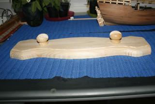

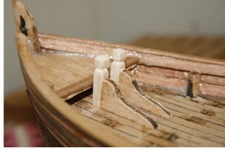

  • Imagine atasata: _MG_7545.jpg
  • Imagine atasata: _MG_7590.jpg
  • Imagine atasata: _MG_7592.jpg
  • Imagine atasata: _MG_7598.jpg

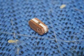

Postat 30 April 2014 - 09:56 PM

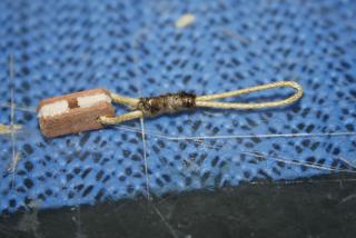

Am sa mai atasez cateva poze cu mica mea comoara .Cateva elemente cin compozitia barci,. Cam atat pentru astazi din cauza timpului liber care este putin avansam destul de incet dar sigur (asta din punctul meu de vedere ) de novice in tainele navomodelismului.

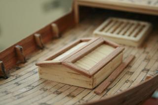

  • Imagine atasata: _MG_7620.jpg
  • Imagine atasata: _MG_7621.jpg
  • Imagine atasata: _MG_7625.jpg
  • Imagine atasata: _MG_7627.jpg

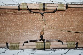

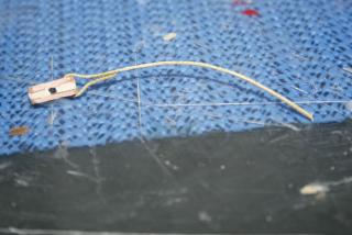

Postat 12 May 2014 - 10:58 PM
Continam munca si rezultatele apar .Mai adaugam ceva poze din umila noastra barcuta .Nu sunt eu adeptul vorbariei multe asa ca las pozele sa vorbesca despre munca mea

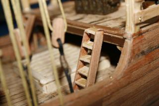

  • Imagine atasata: _MG_7645.jpg
  • Imagine atasata: _MG_7648.jpg
  • Imagine atasata: _MG_7650.jpg
  • Imagine atasata: _MG_7654.jpg
  • Imagine atasata: _MG_7656.jpg

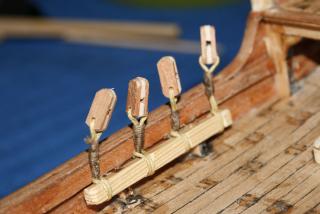

  • Imagine atasata: _MG_7778.jpg
  • Imagine atasata: IMG_7790.jpg
  • Imagine atasata: _MG_7775.jpg
  • Imagine atasata: IMG_7784.jpg
  • Imagine atasata: IMG_7787.jpg
#15 Useril este offline   TheBigOne
  • Postari: 36
  • Inregistrat: 08-November 13
  • Interests:Navomodelism

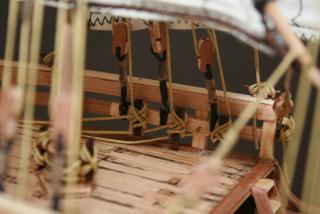

Postat 14 May 2014 - 09:50 PM
Treaba este terminata asa ca mai atasez ceva poze

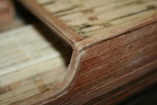

  • Imagine atasata: IMG_7797.jpg
  • Imagine atasata: IMG_7800.jpg
  • Imagine atasata: IMG_7803.jpg
  • Imagine atasata: IMG_7818.jpg

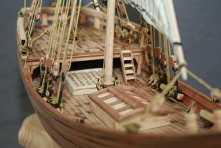

Postat 20 May 2014 - 02:51 PM

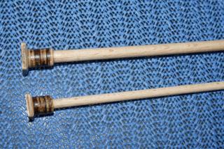

Asa cum am mai spus treaba este terminata si atasez un ultim set poze cu mica mea "comoara", sigur nu corespunde gusturilor multora dintre voi car e sunteti cu mult inaintea mea ,dar eu sunt multumit .Constient fiind ca am foarte mult si multe de invatat in acest domeniu astept critici poate chiar si mici aprecieri
  • Imagine atasata: IMG_7839.jpg
  • Imagine atasata: IMG_7823.jpg
  • Imagine atasata: IMG_7842.jpg
