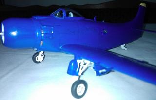

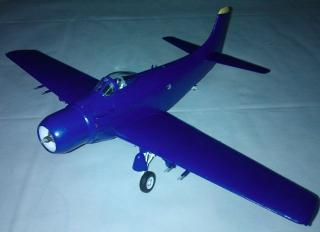

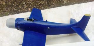

Macheta inceputa cam acum o luna...n-am avut nevoie de mult chit...atentie mare la culoare...eu am ales o varianta US Navy 1952, USS Essex....Italeri spune ''Blue Angels'' blue dar corect este midnight blue....ce vedeti, in asteptarea Model Master midnight blue, este o combinatie nefericita de ultramarine blue revell acqua si vallejo dark blue.
Imagine atasata: it1.jpg
Imagine atasata: skai11.jpg
Imagine atasata: it2.jpg
Imagine atasata: it23.jpg
Imagine atasata: it88.jpg
Imagine atasata: it8.jpg
Imagine atasata: it5.jpg

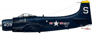

cam asa ar trebui sa arate
Imagine atasata: skyitaleri.jpg

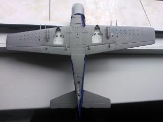

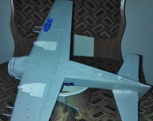

alte foto...ordinea e aleatoare...nu le-am putut incarca zilele trecute...repet culoarea de acum e gresita
  • Imagine atasata: fbs1.jpg
  • Imagine atasata: fbs2.jpg
  • Imagine atasata: it3.jpg
  • Imagine atasata: it6.jpg
  • Imagine atasata: it7.jpg
  • Imagine atasata: it9.jpg
  • Imagine atasata: it24.jpg
  • Imagine atasata: it26.jpg
  • Imagine atasata: it44.jpg
  • Imagine atasata: ss4.jpg

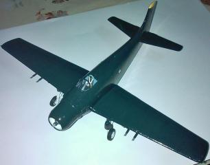

Postat 14 January 2014 - 09:56 AM

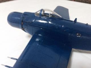

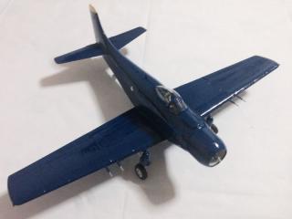

prima mana de midnight blue...scuze pt foto, am sa incerc sa fac altele la lumina naturala....e mai inchis in realitate
Imagine atasata: skmid1.jpg
Imagine atasata: skmid2.jpg

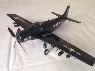

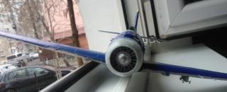

ma puteti ajuta?..as vrea sa il invechiesc putin, nu exagerat...chestia e ca panourile sunt in pozitiv si lucrez doar in pensula...ce ma sfatuiti?
multumesc

Inainte de a te apuca sa il invechesti, exerseaza dry-brushing: bagi pensula in argintiu (silver), stergi pensula si cu ce a mai ramas,
dai cam pe unde crezi tu ca se uzeaza mai tare (pe axul elicei, pe pale, pe unde calca pilotul, etc).
Dar nu te grabi si fa exercitii pe altceva, sa vezi cum merge.

mersi, am mai facut drybrush pe alte modele dar m-am limitat la elice, cockpit, nu am facut-o pana acum pe panouri...problema mea sunt panourile...ma gandeam sa incerc cu un gri sau cu o nuanta mai deschisa de midnight blue+alb....se poate face? ar fi o solutie?
  • Postari: 12679
Postat 21 January 2014 - 10:39 AM
Evidentierea linilor de panou in pozitiv este o provocare chiar si pentru un avansat. Problema este ca acele lini sunt intunecate, nu luminoase. Ai putea incerca, vad ca vopseaua este lucioasa, o pensulare, cu o pensula fina, pe linga liniile de panou, cu vopsea acrilica, sau mai bine cu temepera, foarte diluata. Atentie, incearca inainte pe o bucata de plastic vopsita cu aceasi vopsea si uscata citeva zile, pentru a vedea cum reactioneaza vopseaua la diluantul folosit la acrilice.

Postat 22 February 2014 - 10:54 PM

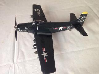

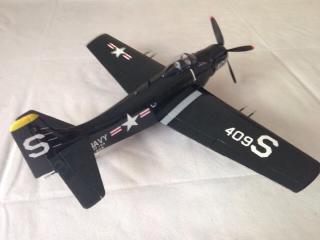

Stiu, e prea lucios... O sa ii dau o mana de lac mat/satinat cand voi avea curaj. Am renuntat la decalurile ptr elice, am vopsit. Antena urmeaza, nu pun fir pana nu voi avea o vitrina cat de mica.
  • Imagine atasata: image.jpg

midnight blue era lucios ,nu cred ca este nevoie de lac mat.oricum este fain lucrat

Mare, puternic, patrat si urat ca dracu. Si cu elice.
Cam asa e cu Spad-ul...cu alte cuvinte, are toate ingredientele ca sa devina de-a dreptul adorabil :crazy:
Cred ca e iesit bine, avand in vedere ca e vopsit exclusiv la pensula.
Niste poze mai bune e-adevarat ca ar fi de ajutor...insa chiar si asa arata mult mai bine decat P-ul 47, unde se vedea clar ca ai vopsit cu pensula.
Felicitari si la cat mai multe.
Am si eu un Spad de la Tamyia pe lista de asteptare...mi-ai cam "intaratat" cu asta al tau...
