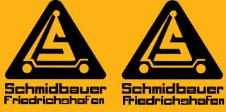

Ar fi o coala cu inscrisul Schmidbauer KG in 3 marimi ,iar scrisul sa fie alb+emblema atasata

Eu nu am gasit aici print cu alb. Evident nici galbenul n-o sa iasa ok daca nu ai fond alb sub el.
Ideal ar fi sa vopsesti fondul cu alb, peste care poti pune decalul facut, unde ce vrei scris cu alb va fi in fapt transparent.
Cit de mare trebuie facuta emblema?

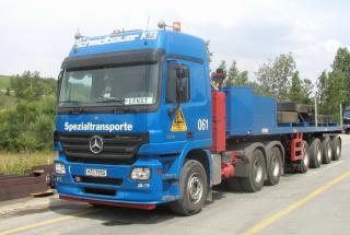

Emblema are cam 0,4 pe 0,4 cm,pentru camioane la scara 1.87,exact ca cel din imagine,toate camioanele sunt albastre,inscriptia aplicata pe fata iar emblema pe usi

Eu zic sa faci decalul pe o folie transparenta si scris doar cu negru. Fondul galben din vopsea direct pe camion si ca baza pentru decal.... Asa ai mai multa libertate dar si exactitate in ceea ce priveste noanta galbena!
