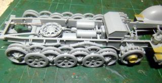

Chiar daca mai am multe kit-uri incepute, nu m-am putut abtine:
Imagine atasata: l_DRA6542.jpg
acum o saptamana:
Imagine atasata: P1000779.JPG
Imagine atasata: P1000780.JPG Imagine atasata: P1000781.JPG

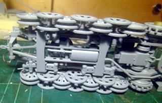

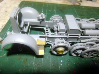

Si acum, gata de vopsit, pe bucati:
Imagine atasata: P1000783.JPG Imagine atasata: P1000784.JPG Imagine atasata: P1000785.JPGImagine atasata: P1000797.JPG

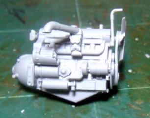

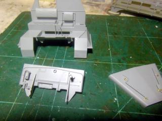

motorul, cu mici imbunatatiri:
Imagine atasata: P1000791.JPG Imagine atasata: P1000792.JPG
pentru referinte am gasit asta

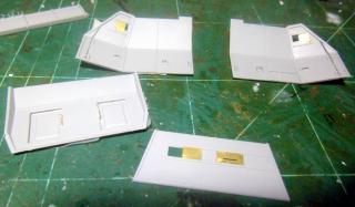

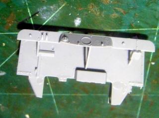

Cabina:
Imagine atasata: P1000793.JPG Imagine atasata: P1000794.JPG Imagine atasata: P1000795.JPG Imagine atasata: P1000796.JPG

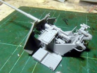

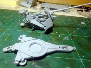

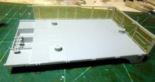

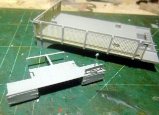

Platforma si flak-ul de 3,7:
Imagine atasata: P1000788.JPG Imagine atasata: P1000789.JPG
Imagine atasata: P1000786.JPG Imagine atasata: P1000787.JPG

Bravos! :drinks: Sper ca galetii nu i-ai lipit la locul lor inca :)
#4 Useril este offline   panzerseba
  • Postari: 446
  • Inregistrat: 24-December 04
  • Location:Focsani
Postat 12 September 2013 - 01:43 PM
Galetii sunt lipiti, nu am lipit axele, asa incat pot sa ii scot inainte de vopsire. De obicei nu lipesc galetii pe ax, ii imperechez si ii vopsesc separat, dar astia mi s-au parut dificil de centrat.

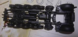

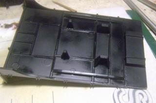

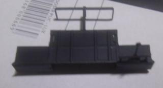

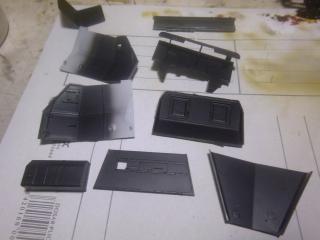

"Back in Black"
... ma rog, black+rust, urmat de spray fixativ
Imagine atasata: P1000799.JPG Imagine atasata: P1000801.JPG Imagine atasata: P1000802.JPG Imagine atasata: P1000800.JPG Imagine atasata: P1000804.JPG Imagine atasata: P1000803.JPG

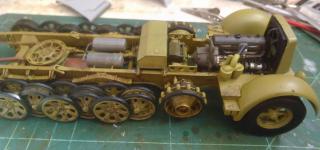

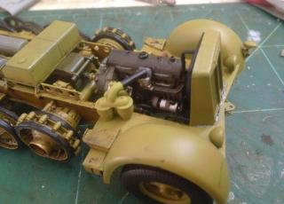

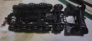

Partea de rulare
Imagine atasata: P1000805.JPG Imagine atasata: P1000806.JPG Imagine atasata: P1000809.JPGImagine atasata: P1000811.JPG
mici modificari (conducta dintre cilindrii de aer)
Imagine atasata: P1000808.JPG

Postat 24 September 2013 - 09:44 AM
Spui: black+rust, urmat de spray fixativ
La ce e bun spary fixativ ? Orice fixativ, sau ......
#8 Useril este offline   AdiP
Postat 24 September 2013 - 10:15 AM
Pana acum arata fain Sebastian, mie-mi place.
Stefan.
Efectul fixativului il vezi cel mai repede daca privesti la cele doua trepte de pe lateralele masinii.
Lacul fixativ se foloseste intre doua culori (baza si suprafata), in speta de fata negrul/ruginiul baza si dunkelgelb-ul de la suprafata, cu precizarea ca nuanta de suprafata musai sa fie acrilica (diluabila in apa = ca si lacul fixativ).
Folosind apa si o pensula, prin frecare usoara, vopseaua se scorojeste iar lacul fixativ se dilueaza si el (in mod neregulat) si astfel rasare de sub toata povestea culoarea ce a fost data ca si baza (in cazul lui Sebastian negrul si rugina).
Efectul e unul frumos si destul de usor controlabil.
Imi cer scuze Sebastian pentru poluare.
#9 Useril este offline   panzerseba
  • Postari: 446
  • Location:Focsani
Postat 24 September 2013 - 02:07 PM
Adi, multumesc pentru aprecieri, precum si pentru explicatiile oferite lui Stefan.
HAIRSPRAY TECHNIQUE e o metoda de ]mbatranire pe care si eu am descoperit-o relativ recent si am vrut sa o experimentez (e a doua oara cand o folosesc, doar ca prima data am uitat un "amanunt" - fixativul. A iesit ceva, mi-am dat seama de greseala dupa ce am inceput sa dau stratul superior si am lucrat la uzuri cat inca nu era total uscat).
Din pacate nici a doua oara nu mi-a iesit chiar ce voiam, lacul fixativ pe care l-am folosit este unul mai de calitate (l-am sustras de la sotie) si are si luciu, ceea ce ma cam nemultumeste, cred ca pe viitor o sa folosesc unul ieftin.
O alta observatie, data viitoare o sa aplic fixativul cu aerograful, am constatat pe pielea mea ca direct din spray nu ai control si in unele portiuni stratul a iesit cam gros si a produs craparea vopselei superioare (vezi langa galeria de evacuare).
Tehnica asta se preteaza foarte bine la camuflajul de iarna, precum si la vehiculele din Africa, pentru a scoate in evidenta vopseaua de baza, dar cred ca merge si pentru simularea uzurii si desprinderea vopselei de pe anumite portiuni si expunerea metalului mai mult sau mai putin corodat (cate ceva se observa in poze in zona galetilor, dar ar fi trebuit sa pun mai putin negru in combinatia cu rust)

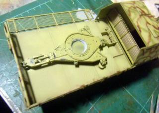

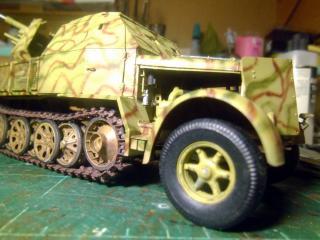

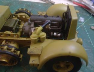

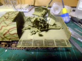

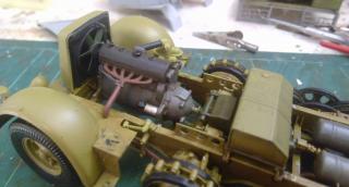

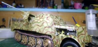

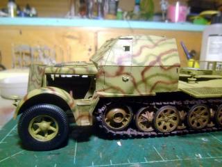

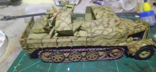

Imagine atasata: P1000812.JPG Imagine atasata: P1000813.JPG Imagine atasata: P1000814.JPG Imagine atasata: P1000815.JPG Imagine atasata: P1000816.JPG Imagine atasata: P1000817.JPG
urmeaza wash si dry-brush

Salutare, taică. Ei, da' ce bine ţi-a ieşit camo-ul. Excelent. Dă-i cu weathering şi ţine-ne în priză. Imagine postata
Postat 01 October 2013 - 08:26 PM
Si eu astept sa vad cum si-a imaginat Sebastian ca trebuie sa arate uzurile pe masina, d-aia nu pot scrie prea multe.
Tipul asta de vopsire e unul din preferatele mele iar pe masina asta chiar a iesit frumos (mai putin pe stanga, in treimea superioara a cabinei blindate unde aerograful a fost mai indaratnic si-a scuipat). Nu-mi da bine la ochi luciul pronuntat al tevii armei (se poate sa fie si de la imagine) si inca nu pot vizualiza cum se va face combinatia culorii actuale a senilelor cu wheatering-ul propus/imaginat, insa astept si eu urmatorul set de imagini.
L.E. Fixativul nu conteaza daca e lucios ori mat, scopul lui e doar sa se dizolve frumos si neregulat sub vopseaua acrilica semiuscata, astfel rezultand ceea ce am vazut in imaginile mai sus postate.
Si, by the way, mie-mi place mult cum arata vopseaua aia crapata (langa galeria de evacuare). Acel efect se obtine de regula cu ajutorul unor lacuri dedicate si mai greu cum ai reusit tu :good:.
Ideea e insa de retinut pe viitor.
Spor sa ai,
Adi.
Aceasta postare a fost editata de AdiP: 01 October 2013 - 08:27 PM

Excelent camo-ul! :good:
#14 Useril este offline   panzerseba
  • Postari: 446
  • Location:Focsani
Postat 14 October 2013 - 12:30 PM
Vezi postareadani, la 12 October 2013 - 10:57 PM, a spus:
Multumesc, dar era loc de mult mai bine, ar fi trebuit sa merg cu presiune mai mica, ca sa nu mai "scuipe".
Oricum, am reusit sa-l mai repar la fazele de wheatering, sper sa postez pozele cat de curand.
Vezi postareaAdiP, la 01 October 2013 - 08:26 PM, a spus:
Senilele au fost vopsite cu black-metal si rust, dar nu arata cum trebuie, asa ca a urmat un strat de rust+yellow si voi mai aplica si ceva pigmenti
