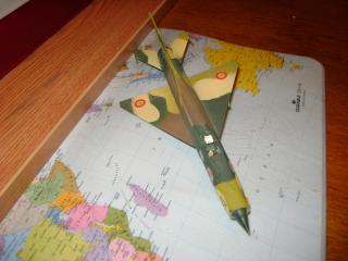

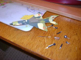

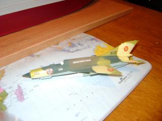

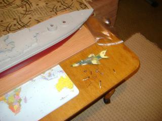

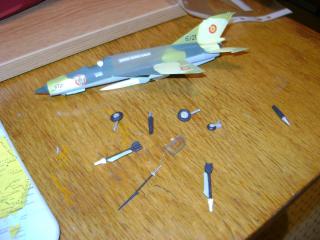

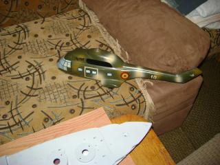

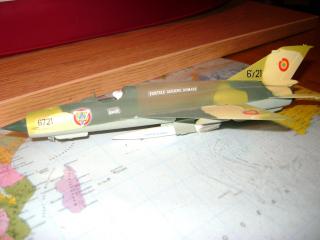

Printre picaturi, in aceasta vara, m-am delectat cu un model la scara 1/72. Timp de lucru, aproximativ 10-12 ore (inclusiv vopsitul). Din pacate, din neatentia mea si a "prietenilor mei", modelul trebuie refacut.
Sper sa va placa. In una din poze poate fivizualizat modelul unui IAR 330, dupa mine la scara 1/32, pe care intentionez sa-l fac naval.

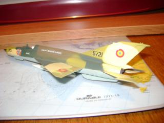

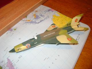

MiG-21 pe care vrei sa ni-l prezinti, conform datelor reale, ar trebui sa fie un Lancer C derivat dintr-un MF-75. Asta inseamna ca vopsirea este gresita. De asemenea, decalurile sunt prost pozitionate, mai ales cocardele. Eu zic sa lasi macheta asta asa cum e si sa incerci o noua abordare pe o alta macheta nu inainte de a te documenta mai bine asupra proiectului pe care-l demarezi (pentru mine, procesul de documentare este la fel de incitant ca si construirea propriu-zisa). Sper ca nu te-am descurajat, nu asta mi-a fost intentia. Cu totii pornim de undeva, important este evoluam bucurandu-ne din plin de acest hobby.

Cat despre MiG, ceea ce zice Liviu cam asa e. Poti pe macheta asta pe care o ai acum sa o pastrezi pentru teste, ca de exemplu wash-uri, weathering, sau eu stiu...altele care nu imi vin in minte acum si sa te apuci de un MiG nou, la care sa urmaresti cu atentie schema de vopsire.
Referitor la decaluri, am vazut ca au facut nitel 'silvering'. decalurile se aplica intotdeauna pe suprafata lucioasa! Z-mare avea un articol legat de aplicarea decalurilor Aici

Nu trebuie sa il dai deoparte, daca nu l-ai lacuit il poti pune in apa intr-un vas si decalurile vor iesi singure sau cu ajutor si le poti pozitiona corect, inlocuii unde e cazul.
Insa daca tie iti place asa lasa-l cum e.Important e sa iti placa tie, ca de aia e hobby nu job facutul de avioane.

M-ati "distrus", dar... nu ma supar. Mie imi place. Totusi, in prezentarea modelului am specificat, ca.. si aici ma citez "m-am delectat cu un model scara 1/72 ". V-as prezenta si cateva tablouri, vopsite la aerograf si corectate cu pensula, sa va faceti o idee. Vopsite pe nisip aplicat pe panza de sac.
