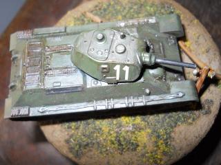

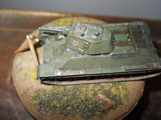

Cica m-a pus Gaia sa ma joc cu bobul asta de orez. A fost mai greu decat am estimat! Mi-am facut cadou de ziua mea,piticania asta, din pacate nu mi-a iesit asa cum imi doream, comparativ cu tancul DAK, postat mai demult. M-am drogat eu o cu o cafea costaricana buna si n-am dormit de vreo 40 de ore, dar mi-e teama ca mi-am pierdut noaptea.
Judecati singuri!

Pentru scara asta nu arata atat de rau pe cat ai crede tu.Imi place cum ti-a iesit pe ansamblu dar cred totusi ca decalurile sunt destul de curatele comparativ cu weathering-ul pe care l-ai aplicat tancului.Spor.:good:

Multam frumos, deltadagger! Adevarul este ca m-am chinuit mai mult decat se merita. Dani baga imediat un drybrushing si-l termina si meserias.
Eu am avut mai multe dileme:
1. verdele rusesc. Rezolvat pana la urma cu Agama (R8, 9, 13, 14, A 7, ultima o culoare americana,dar merge f. bine,este echivalentul unui Tamyia, desi m-am convins ca povestea asta cu echivalentele nu-i deloc asa de precisa precum pare la o prima vedere) si Vallejo, un Russian Green dar din seria Model Air. Mi-a placut culoarea! Vreau sa spun ca am primerizat mai intai tanculetul cu Vallejo Black 74602. Exceptional primer! L-am testat si pe figurine, dar nu mi-a venit sa cred cum s-a comportat pe tanculetul asta pitic. Doua straturi, s-a strans perfect si i-a conservat toate detaliile.
2. alegerea tipului de weathering (am optat pentru unul noroios, ceva urme de ploaie). Aici produsele AK au fost mana cereasca
Da, ai dreptate in privinta decalurilor, decalurile sunt luate de la niste resturi de decaluri de P-39 rusesti, kiturile astea 1/100 nu vin cu asa ceva la pachet.
Voi mai reveni asupra tanculetului, stai linistit.
Numai bine!

N-a iesit rau tanculetzul asta , chiar daca-i aproape cat o cutie de chibrite.Imi place weathering-ul discret....Cablul si grilajele as fi incercat sa le fac altfel.....

Misule, sunt de acord, acolo nu mi-a iesit nici mie cum speram. Marile provocari pentru mine au fost verdele rusesc si weatheringul.
Per ansamblu, il consider un exercitiu partial reusit. Am mai invatat cate ceva, stiu unde am gresit, am retinut cum sa nu mai fac alte prostii.

Incearca sa controlezi cumva wash-urile... dupa ce ai aplicat wash-ul,inainte de uscare,sterge cu o pensula subtire surplusul,in asa fel incat sa ramana numai in imbinari.
Stiu cat sunt de mici tanculetele astea,altfel nu m-as fi bagat in discutie,dar incearca si cu procedeul de dry-brush...e rapid si mai eficient,pt scarile mici,mai mult ca orice alta metoda de vopsire.La urmatorul,poate incerci si asa:
-da-i un primer negru-SAU-il speli kitul cu apa fierbinte,apoi il vopsesti complet negru,c-un strat subtire de acrilic
-dupa uscare completa,da-i un dry-brush cu culoarea bazica
-dupa uscare,mai aplica-i un dry-brush cu culoarea de baza+alb[,galben,rosu, albastru,gri,negru],respectiv baza+galben[verde,maro]
Fa si experimentul asta ,n-ai ce pierde...am uitat,modul dry-brush te scuteste si de lacuirea machetelor mici.
