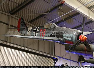

Salutare

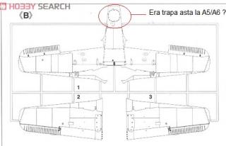

Va rog sa ma ajutati cu niste informatii legate de FW190 A-5 cu inmatricularea lui Nowotny. Curand o sa intru in posesia kitului de la Hasegawa 1/32 si as vrea sa stiu ce se poate corecta
Este vorba de kitul asta
Am inceput sa ma documentez despre FW 190A dar sunt un pic in ceata cu ce se afla in cutie.
Armamentul lui FW190A-5 consta din 2 x MG17, 2 x MG151, 2 x MGFF. Dar in schema de montaj pare ca ar fi cu 4 x MG151, ceea ce arata ca ar fi un A6 (nu A5 cum apare pe cutie), iar la varianta asta de camuflaj acest A5 apare cu 2 x MG17 si 2 x MG151.
Pana la urma ce era, A5 cu MGFF scoase, sau A6, la fel fara 2 x MG151?
Focke-Wulf Fw 190 A-5; W.Nr. 0150 1501, 'White 4', flown by Oblt. Walter Nowotny, Staffelkapitän of 1./JG 54, Russia, summer 1943.
Pana acum am nelamuriri referitor la trapa aia de pe partea ventrala, rotile care trebuiesc schimbate cu cele early, si ce versiune e cel cu camuflajul green cu chevron dublu (chiar daca nu se pun 2 tunuri in plus capacele de pe aripi difereau de la mg151 si MGFF)
Sper ca nu am fost foarte haotic :-)

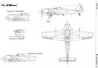

Postat 03 August 2013 - 04:31 PM
Ceva ce am eu.....A-5..
Imagine atasata: Fw-190 A5_702x1000.jpg Imagine atasata: Fw-190 A5-2_731x1000.jpg Imagine atasata: Fw-190 A5 U14_744x1001.jpg
si A 6....
Imagine atasata: Fw-190 A6 text_1100x601.jpg Imagine atasata: Fw-190 A6_1100x942.jpg
Imagine atasata: Fw-190 A6-2_1100x769.jpg Imagine atasata: Fw-190 A6-3_1100x776.jpg

Mersi Busila
Trapa aia circulara in planurile tale apare la A6, la A5 nu este.
Dar ce am gasit eu imi arata ca trapa aia apare la A8.
Ma gandesc ca primul FW190A new tooling Hasegawa a fost un A8 (ST21). De atunci au mai scos diferite variante dar cred ca s-au pastrat culeele de la A8 cu mici modificari specifice versiunilor scoase.
Daca trapa nu exista la A5/A6 sa stiu ce am de facut

Postat 03 August 2013 - 06:41 PM
Acea trapa apare la seria A dupa modelul A 5.

Postat 03 August 2013 - 07:10 PM
Bun, deci daca vreau sa fac versiunea A5 o elimin, daca fac A6 o las.

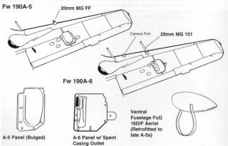

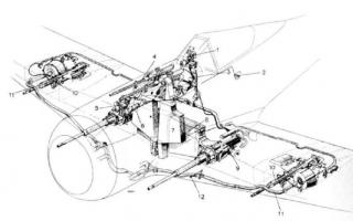

Postat 03 August 2013 - 08:34 PM
Asta e aranjamentul standard al armelor la A5. De la A6 s-au inlocuit MGFF cu MG151, mai potente.
Imi pare rau ca nu gasesc planuri corecte sau poze cu intradosul la A5/A6
  • Imagine atasata: Fw_190_A-5_weapons_arrangement.jpg
Aceasta postare a fost editata de Teo: 03 August 2013 - 08:37 PM

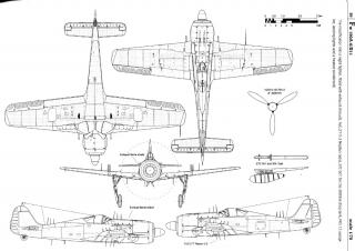

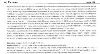

Postat 03 August 2013 - 09:52 PM
Am mai gasit un plan. A6 nu are trapa. A8 are.
  • Imagine atasata: 6_2.jpg
