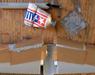

3. imbinarile trebuie chituite, altfel vopseaua, nu numai ca nu le acopera, le poate scoate in evidenta. In zonele cu probleme, adica cu detalii care ar pieri la slefuire, trebuie sa pui, de o parte si de alta a zonei de chituit, unul/doua straturi de scoci, apoi chituiesti, dupa care slefuiesti, la ud, pina la nivelul benzii. Indepartezi banda, si usor de tot aduci "bavura" la nivelul plasticului.
Imagine atasata: do335.03-1.jpg
Aceeasi zona dupa slefuire si vopsire
Imagine atasata: Do.335g-08.jpg
