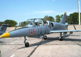

poate iti e de ajutor imaginea aceasta... :-?
  • Imagine atasata: L_39_146_rosu_a.JPG

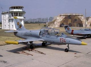

sau chiar si asta...sa fii atent ca si 146 rosu are acel "artnose- buldog"

Multumesc mult Maverick!
Mai ai si alte poze cu L-39? Daca da, poate luam legatura si poti sa-mi trimit un email cu ele in alta parte ca sa nu risipim spatiu aici pe "cartula.net". Ma intereseaza si pozitia si culoarea stencil-urilor. Decal-urile kit-ului reprezinta majoritatea stencil-urilor ca fiind negre, pe cind ele par mai mult albastre. Oricum, pozele tale imi confirma banuiala ca trebui sa "ies din schema" recomandata in kit si sa vopsesc Albatrosul intr-un "dark ghost grey" un pic mai deschis si nu in "light gull grey". Macheta mea o sa reprezinte replica lui 146 care are sus pe "coada", asa cum zici tu si se vede in prima poza, acel "artnose- buldog".
Inca o data mii de multumiri si numai bine!

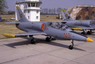

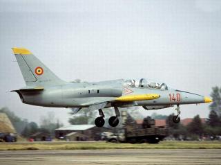

uite am sa pun doua poze ale aceluiasi avion sa vezi diferenta de vopsea,nuanta...
pe care o poate face ori aparatu de fotografiat sau daca nu el perioada trecuta de la ultima vopsire
  • Imagine atasata: L_39ZA_140_01__.JPG

si cealalta imagine diferita
  • Imagine atasata: L_39_140_02_.JPG

Postat 14 May 2006 - 09:11 PM
Da, asa este. Lumina, vechimea vopselei, uzura inevitabila... Toate influenteaza culoarea aparenta. Plus caracteristicile aparatului de fotografiat, ale monitorului sau hirtiei fotografice. Oricum, L-39 pare vopsit intr-o nuanta de gri-albastru si nu de gri-cafeniu.
Numai bine si multumesc inca o data!
