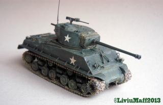

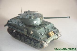

LiviuMaff, la 23 April 2013 - 07:39 AM, a spus:

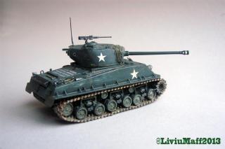

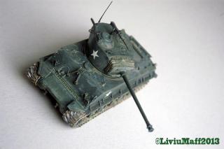

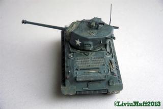

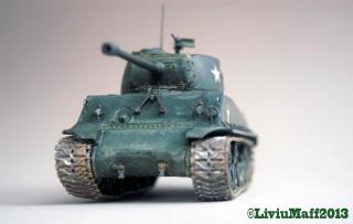

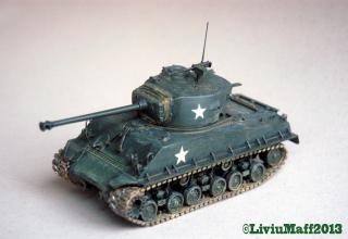

...mai ales cand vine vorba de tancul maiorului Albin F. Irzyk de care unii spun c-ar fi echivalentul american al lui Wittmann...
Si sa nu-l uitam pe seful sau, colonelul Creighton Abrams, sau chiar pe Jimmie Leach... dar nici unul dintre acestia, nu ar fi putut sa fie "echivalentul" unui Wittmann, nu-i asa ?!?
Deoarece, n-au avut marea onoare de a fi fost, ofiteri SS. Deci, nu puteau fi numiti in nici un caz... "asi" !
Nu controversa senilelor T66 versus T80, este problema.
Gasoline, produce un minunat set de senile T66 din rasina, daca pohtesti la asa ceva :
http://www.gaso-line...e_48_m4a3e8.htm

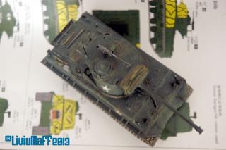

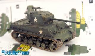

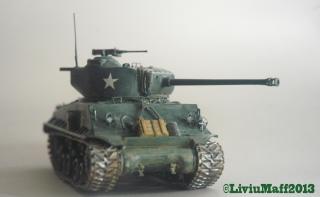

Tancul lui Albin, a fost sigur echipat cu senile T66, in Ardeni :
Problema consta in faptul ca toate tancurile M4A3(76)HVSS, primite de Divizia 4 Blindata in acea perioada, sunt din loturi de productie mai timpurii.
Chiar in fotografia de sus, se vede ca deflectorul pentru aer fierbinte si gaze arse, este modelul timpuriu, turela T23 nu are fitingurile pentru husa din jurul scutului tunului ( posibil sa fie chiar mai timpurie, cu trapa incarcatorului mare si rotunda. Tancul lui Abrams, asa era echipat ). Acelasi lucru, se observa la tancul lui Leach.

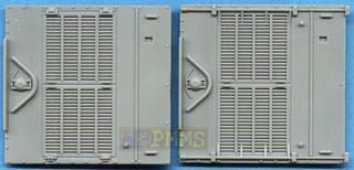

Ma rog, mai erau deosebiri si la unele detalii constructive, capacele motorului sunt fara bare de torsiune ( ai optiune in kitul tau ), inele de ridicare de pe placa frontala erau sudate mai in interior, etc.
Conteaza mai putin, daca vrei o masinarie din Ardeni, ar nevoie macar de o turela mai timpurie si de un alt deflector. Ambele modele de turela, se gasesc in kitul de M4A3(76)VVSS :
http://www.perthmili...ss/hb84805k.htm
http://www.perthmili...ss/hb84801c.htm
Deflectorul timpuriu, este in acelasi kit :
http://www.perthmili...ss/hb84803g.htm
Aparatoare pentreu noroi gasesti din PE la
Hauler sau
Eduard, dar se si pot bricola extrem de usor, din tabla subtire sau foaie din stiren de 0,24mm :
http://www.hauler.cz...-m4-fenders-185
Daca vrei neaparat sa pornesti pe aceasta cale, dar nu ai la dispozitie piesele suplimentare necesare, te cadorisesc bucuros cu oricare dintre cele doua turele T23 timpurii si cu un deflector & sistem propriu de montare.

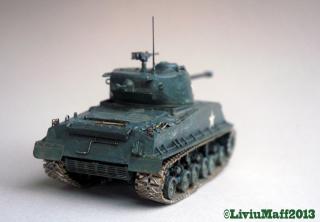

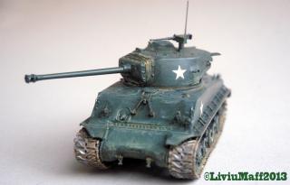

Diavolul se ascunde in detalii... mai ales cand este vorba despre Sherman. Apropo de asta, ti-as sugera sa revizuiesti modul cum ai vopsit cele doua lampi de pozitie din spate. Doar
cea din stanga, are sectiunea superioara, rosie :
