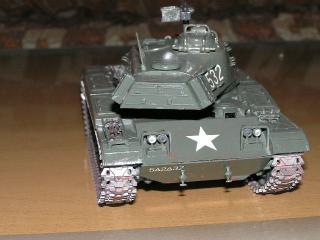

:whistle: este a doua incercare a mea in ceea ce priveste blindate 1:35. Cred ca mi-am gasit domeniu acum am in lucru un Skdfz 223 Tamyia.
Kitul este Tamyia am incercat sa-i fac putin weathering nu stiu daca mi-a iesit trebuie sa precizez ca este vopsit integral cu pensula si construit OOB.
Astept comentarii, sfaturi etc.
  • Imagine atasata: P1010008.JPG
  • Postari: 12674
Postat 08 May 2006 - 08:30 PM
Macheta arata bine de tot! Mai ai si alte poze? Ceva detalii de constructie????

Dupa cum a spus si Z-mare arata bine ,dar ne poti da mai multe detalii???Mie mi se pare ca este prea lucioasa-dar poate fi si din cauza procesului fotografic(eu am patit.... :whistle: -desi macheta este foarte mata-in poze apare lucioasa)...oricum frumoasa lucrare...
Aceasta postare a fost editata de uhu: 08 May 2006 - 09:01 PM
Postat 08 May 2006 - 09:50 PM
Apai...
Daca asta e a doua incercare, iar Brumbarr-ul din galerie e prima, mi-e teama ca esti ca in basmele cu Fat Frumos, care crestea intr-o zi cati altii intr-un an :whistle:
Fain, tine-o tot asa ca esti pe drumul cel bun, si vad ca nu ti-e teama sa incerci chestii noi.... Partea cu matuitul, as zice ca ar fi un plus serios pentru machetele tale.

Revin cu precizari. Am mai postat si alte poze dar in galeria de imagini. O sa incerc sa fac niste poze mai decente. Macheta pare lucioasa de la blit. Detalii suplimentare: vopsita cu Revell iar wash cu vopsea diluata cu apa, un dry brush usor (nu prea se vede o sa incerc sa fac altfel pozele) tot cu Revell matt black. Culoare de fond cred ca este (trebuie sa ma uit mai bine) dark green. Singura improvizatie pe care am facut-o (scrach bild desi cam pretentios spus asa) am incercat sa reproduc sticla ce cred ca ar trebui sa fie la vizorul de pe corpul tancului situat in partea din dreapta jos (uitandu-te la poza).

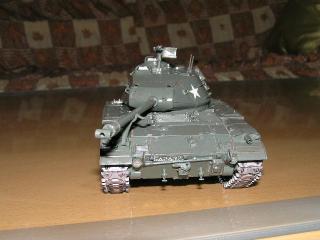

inca o poza

Ceva mai multa grija la lipiri. Originalul era sudat deci nu ramaneau goluri la imbinari.
Cum zicea si Cartula, daca o ti tot asa peste v'un an ne scoti modelizmu' din cap. :whistle:

Bravo! Ai mina buna si cum se zice pe la mine prin cartier, "Keep up the good work dude!" Oricum, ca si wurger, remarc ceva lipituri facute in graba.

Lasati baiatul in pace, e incepator, inca nu a aflat ca intii s-a inventat chitul si abia mai pe urma ...modelismul :pint: :whistle:

:whistle: asa este. Culmea ca am si chit de la Revell dar cand am incercat sa-l folosesc nu prea am fost multumit de rezultate si am renuntat prea usor. Promit sa perseverez.
  • Postari: 12674
Postat 10 May 2006 - 08:04 PM
E o tehnica cu schepsis si cu pusul chitului :whistle: Dar se invata repede:
- nu pui mult chit din prima
- iei chit numai pe virful spatulei
- de o parte si de alta a locului unde pui chit poti pune niste banda autoadeziva (nu din hirtie!) iar dupa uscarea chitului sleuiesti pina la nivelul benzii apoi o dai jos si mai slefuiesti nitel
- slefuitul se face la umed cu hirtie abraziva rezistenta la apa
- initial folosesti o granulatie mai maricica, 500 -600, apoi una mai fina, 800 - 1000
- daca gaura e mare, nu introdu tot chitul din prima, se usuca greu sau nu se usuca deloc! Pune cite putin, lasa sa se usuce, apoi mai pune, lasa sa se usuce si tot asa pina umpli gaura.
- ca sa imiti sudurile pune chit nitel in exces, lasa-l sa se usuce citeva minute, apoi cu un cutit mai tocit faci adincituri la distante variabile, cam cum arata o sudura mai grosolan facuta.
Cam asta ar fi pe scurt !
