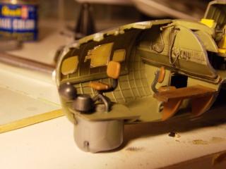

La ora actuala asa arata fortareata mea :-) din interior ..............voi ce parere aveti ?

Salut
Interiorul este foarte frumos detaliat dar cand il vei inchide multe dintre detalii nu se vor mai vedea, pentru o vizionare mai clara a interiorului dupa inchiderea fuselajului iti recomand sa dai cu niste ,,Future,, pe suprafetele transparente poate se va vedea mai clar interiorul.

ce părere am?
Hm-mm, nu ești întreg la minte!
Este bestial. La 1/72 sa faci asa interior, trebuie sa fii o leaca...dibaci!

Erik, foarte bine lucrat pina aici! Pacata ca in momentul in care-l inchizi nu se mai vedea mare lucru dar... that's the part of the game :-)
Michi, o fi 1/72 dar este mare dihania! Lungimea fuselajului este undeva pe la 32 cm si anvergura undeva pe la 44 cm...

stiu Tibi ca este mare, dar scaunele, bordul, aparatele și "ceasurile" tot mici sunt. Chiar foarte mici. Eu la asta ma refeream...
Erik, spor în continuare !
A, si, Erik, ma gandeam pana nu il inchizi poate iti faci timp sa faci o fotografie cu interiorul si cu o maciulie de chibrit - undeva in cadru - ca sa ne dam seama de... micime, ca sa zic asa!
