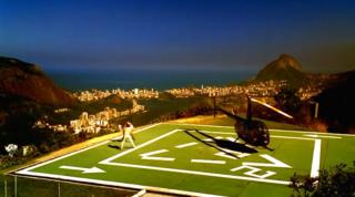

Totul a plecat de la aceasta imagine:
Imagine atasata: csimiamirio002.5567.jpg
-este de pe net, sper sa nu incalc nicio regula de copyright.
Ma intereseaza ce reprezinta aceste semne si daca exista undeva o explicatie detaliata a acestora.
Am cautat pe goagal dar nu am gasit informatii detaliate, sau poate nu am cautat ce trebuie.
Multumesc pentru ajutor.

Vezi linkul de mai jos
http://www.tc.gc.ca/...325-325-160.htm

Vezi postareavishzu, la 25 February 2013 - 03:06 AM, a spus:
Multumesc pentru link.
Heliportul este - Sugarloaf - Morro da Urca
Dupa studierea informatiilor din link am identificat cate ceva si anume-
1. varful triunghiului punctat este orientat catre Nord,
2.litera P - este identificatorul heliportului
3.cifra 2 - reprezinta masa maxima admisa
Nelamuriri:
a.de ce apare P in loc de H (Semnul clasic- vizibil la majoritatea heliporturilor)?
b.care este masa maxima admisa corespunzatoare cifrei 2 (nu am gasit un tabel sau vreo explicatie referitoare la asta)?
O zi buna.

Vezi postareacriss0571, la 25 February 2013 - 11:42 AM, a spus:
Nelamuriri:
(viii) where the heliport identification marking is to be applied at a private heliport other than a hospital heliport, it shall consist of either a capital letter H or the company logo,
(i) a maximum allowable helicopter weight marking that indicates the maximum allowable helicopter weight in thousands of pounds...
Dati :diablo: astia de la Transport Canada!
