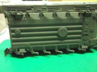

Si cate ceva despre macheta care este scoasa de Trumpeter in doua variante mod 56 ?! ( ceva date nu se potrivesc nici pe net ) si mod 70 cea de a doua varianta avea montata omitraliera DShK de 12,7mm . Eu am luat-o pe a doua pt a castiga mitraliera scosa destul de bine, dar voi face varianta fara dushka pt a o face pt Cehoslovacia.

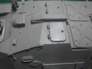

Calitate buna are si ceva Pe -uri esentiale (plasa protectie externa la radiator ,aparatori fata/spate senile ,cleme cablu remorcare,suporti proiectoare infrarosu) .Mica greseala a lor e ca daca lipesti rotile motrice dupa cum sunt in plan si facute mama/tata o iei la pachet dintii fiind decalati iar eu increzator in ce au dat ceaina am comis-o vazand mult mai tarziu greseala pe un alt forum semnalata de un tip ce facea un PT-76 si asta avand acelasi tip de roata ca si BTR-50. Si culmea greselii stupide la mine pierdui si una din roti care am realizat mai tarziu si nu am mai reust sa o gasesc.

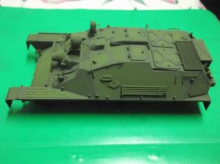

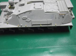

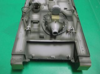

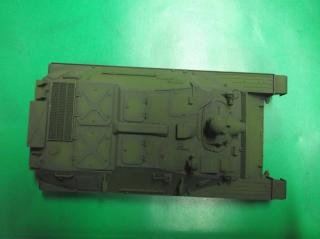

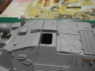

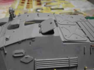

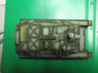

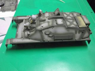

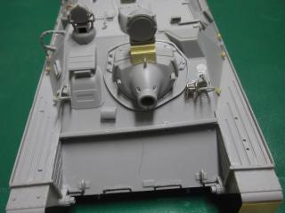

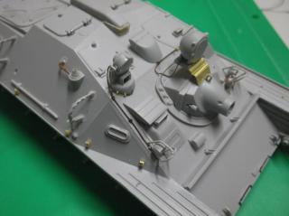

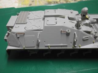

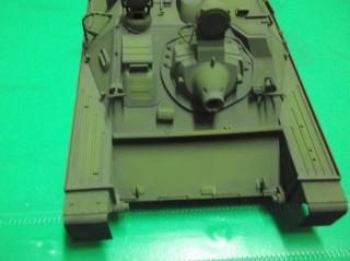

ceva poze cu stadiul la care sunt (care sunt pe doar pe picasa asa ca o sa le pun ca atare desii sunt mari .
![Imagine postata](https://lh5.googleusercontent.com/-_KPIxLpb2ZM/T7CnYRjHdmI/AAAAAAAAAAg/RsiNHRo68u0/s800/100_5223.jpg)
![Imagine postata](https://lh6.googleusercontent.com/-P9bqWz0BO2A/T7CnZk9nURI/AAAAAAAAAA0/HSP0Jg59ioQ/s800/100_5224.jpg)

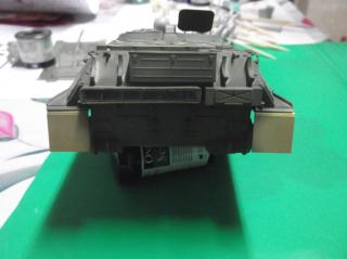

![Imagine postata](https://lh3.googleusercontent.com/-Eoz1SUDjsik/UDHoD7pq2zI/AAAAAAAAAwM/mWrelQN8mDg/s800/DSCF0076.jpg)

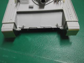

![Imagine postata](https://lh5.googleusercontent.com/-9Uj29edlWRI/UBDsrhXqs3I/AAAAAAAAAOw/cfKqCrblbhw/s800/DSCF0016.jpg)

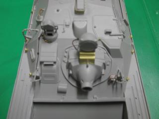

![Imagine postata](https://lh5.googleusercontent.com/-BRbQAqnBWNs/UBDsSoyevOI/AAAAAAAAAOc/MMWEJ7G9Dtk/s800/DSCF0015.jpg)

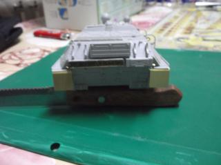

![Imagine postata](https://lh5.googleusercontent.com/-E4PRCSfXln0/UBDrtb8DRzI/AAAAAAAAAOE/9oQ4iuymGek/s800/DSCF0014.jpg)
