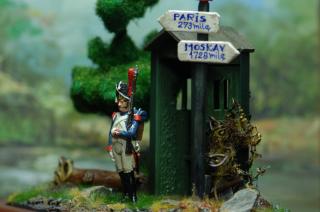

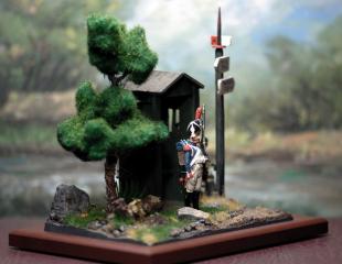

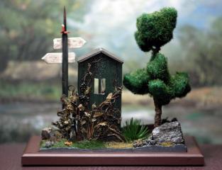

Salut ...
Dupa multa vreme - in care v-am studiat - cat am putut de bine realizarile m-am hotarat sa sparg si eu gheata si sa va pun la dispozitie si critica prima lucrare terminata...
Ideea nu este noua - am preluat-o de pe acest site si am incercat sa o fac asa cum m-am priceput mai bine ...
Fiind prima ... stiu ca este plina de defecte dar incerc sa ma perfectionez ...
Va salut si astept comentariile voastre ...

BUN VENIT!
Avand in vedere ca e prima lucrare, e inerent sa fie anumite defecte, asa ca vei primi destule critici, dar trebuie sa le accepti ca fiind constructive.
O sa sparg gheata si o sa arunc primul cu piatra...
In primul rand, ti-as sugera sa eviti folosirea culorilor lucioase, precum si a blitz-ului cand fotografiezi.
Postul de paza, ca si indicatorul, par putin cam inalte, comparativ cu figurina si, ca tot veni vorba, nu ne-ai spus la ce scara e vigneta.
Compozitia este echilibrata, punctul de interes este figurina, tocmai de aceea ar trebui sa pui accent mai mare pe detaliile acesteia.
Ar mai lipsi niste zgarituri si urme de lovituri pe indicatoare, ca par noi-noute.
Spor la modelit in continuare

Subiectul face trimitere la Razboaiele Napolionene, mai precis invadarea Rusiei.
Vigneta este draguta, presupun la o scara mica( 1/72 sau cam pe-acolo) si destul de "credibila" insa are doua defecte de...logica, sa-i spun asa.
In 1799 (sub Napoleon) Franta a adoptat sistemul metric (deci pe indicatoare ar trebui sa apara km. in loc de mile), iar francezii denumesc Moscova, Moscou.

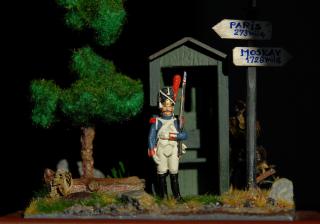

Va multumesc pentru comentarii...
Voi incerca sa remediez cele necesare ...
Voi tine insa cont pe viitor ...

Nu inteleg un lucru : De ce este arma tinuta sub antebratul stang, in pozitie de relativa imobilitate?
Dupa pozitia membrelor superioare ale santinelei, nu cumva trebuia ca patul armei sa stea in palma mainii drepte, iar mana stanga sa dea onorul pe garda armei ? Ciudata pozitia pe care o vad in imagini.
Longinus, mie unuia figurina imi sugereaza o scara ceva mai mare (undeva spre 1/35), luand in calcul detaliile fetei pictate de catre noul coleg, Tahos, care trebuie felicitat pentru asta.

@AdiP
Pentru a respecta intru totul adevarul executiei trebuie punctate doua aspecte care din graba si nestiinta aferenta lucrului pe site nu le-am atins:
01 figurina face parte din seria revistelor cu razboaie napoleoniene editate cu ceva vreme in urma - piesele insa erau destul de deteriorate si au fost reparate si nu pictate de la zero.
02 nu am avut de ales la pozitia armei desi am remarcat oarecum pozitia nefireasca pentru tema in sine - dar asta e...

Parerea mea este ca primul pas l-ai facut cu dreptul. Imi place vigneta atat din punctul de vedere al compozitiei cat si cromatic.
As vrea mai multe detalii despre figurina. Ce scara este? Ai pictat-o tu sau este prepictata?
Ar mai merge ceva uzuri adaugate pe postul de paza, pe stalp, pe indicatoare. Singurul lucru care chiar imi displace in acest moment, este copacul. Pare prea de jucarie.
Oricum, felicitari ca ai spart gheata! Acum hai cu curaj mai departe! :friends:

Daca asta e prima,felicitari in fata frontului! :good:
In alta ordine de idei:
1.Figurina ,prevopsita de altfel[destul de bine-ochi,mustata,butoni,epoleti],compatibila scarii 1/35[are si fiu-meu cateva d-astea metalice],puteai sa-i aplici doar cateva umbre.
2.Copacul,prea mic,puteai sa pui frunze de ceai verde pe crengi,ar fi aratat mai plauzibil.
Spor!

Felicitari, nu-i rau deloc pentru prima isprava! Mi-a sarit insa in ochi, dincolo de observatiile anterioare ale colegilor, borna indicatoare catre Rusia (este gresit trecut Moskav, corect Moskva. Acum nu stiu daca mai poti remedia ceva). In rest, bine ai venit si spor la proiectele viitoare! :good:
