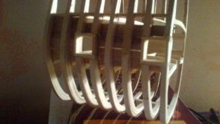

Buna seara! am urmat sugestia lui traian, si pe aceasta cale ii multumesc,si an slefuit-o cu o carpa inmuiata in petrol[ nu am crezut ca este asa de greu de obtinut,am cautat in mai multe benzinari si nimic,am gasit la un vecin pana la urma] si data pe o bucata de ceara de albine [ procurata de la un magazin specializat in parchet] rezultatele sunt foarte bune mai putin mirosul,dar ....
Am terminat si berbecii ,dar parca inchiderea era cu o banda de metal asigurata pe o parte a suportului.

Buna seara! ideea lor de cabestan este cel putin ciudata,eu am sa incerc sa-l fac ceva mai aproape de aceasta schita.
