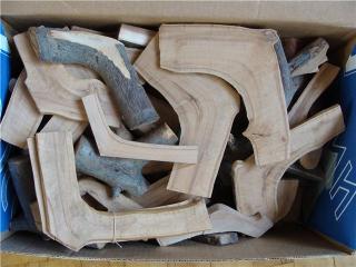

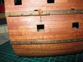

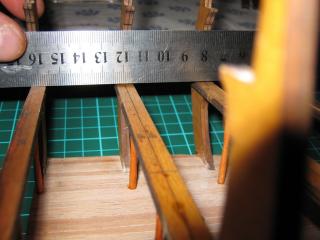

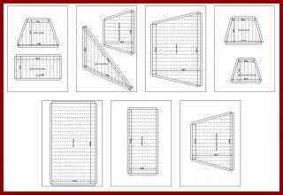

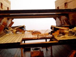

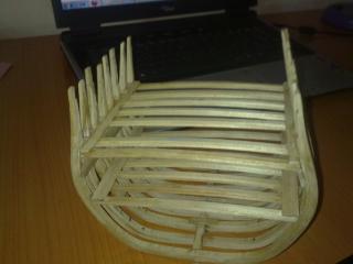

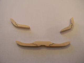

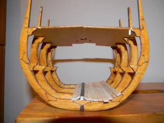

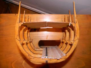

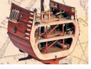

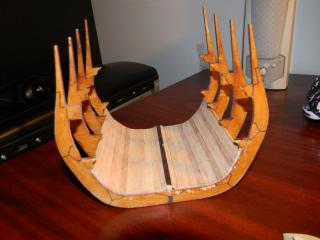

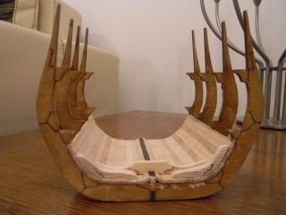

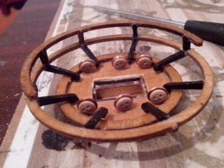

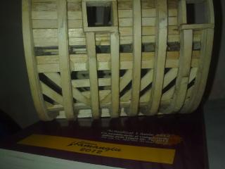

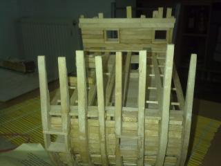

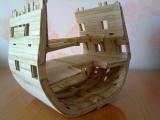

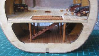

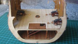

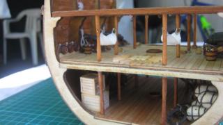

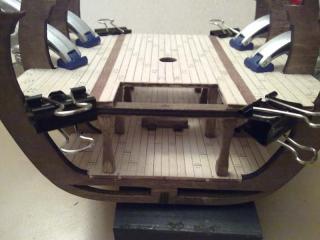

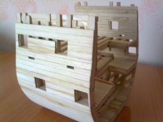

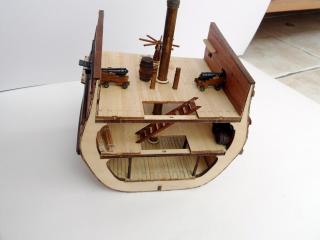

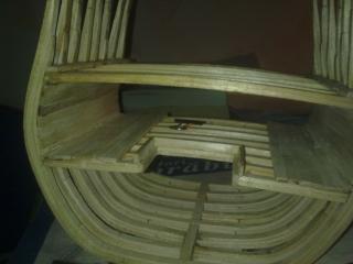

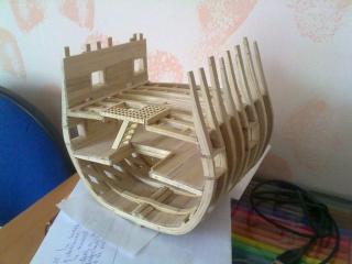

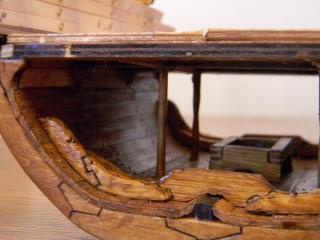

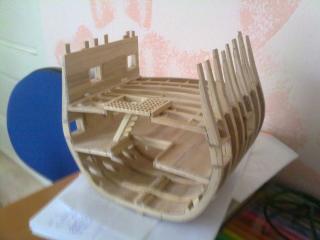

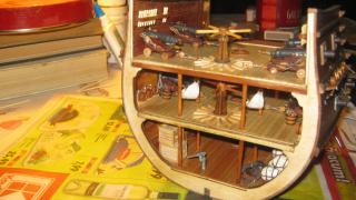

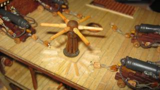

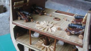

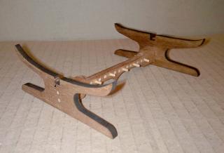

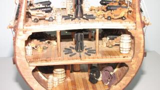

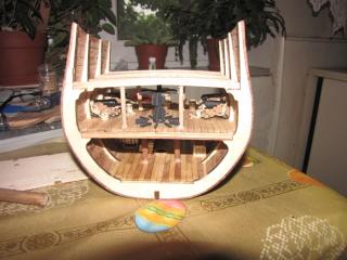

Impreuna cu numarul 100 veti primi gratuit numarul 101 cu primele parti ale unei sectiuni separate a navei.
Colectia va avea 20 de numere si va apare saptamanal la acelasi pret 14.99 lei.
Mult succes la modelit !
  • Imagine atasata: DSC00898 (Medium).JPG
  • Imagine atasata: DSC00899 (Medium).JPG

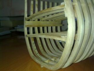

#2 Useril este offline   pe_dos
  • Postari: 581
  • Inregistrat: 15-April 11
  • Location:Timișoara
Postat 23 December 2012 - 06:34 PM

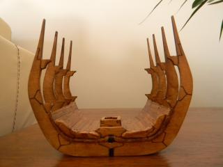

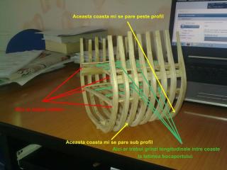

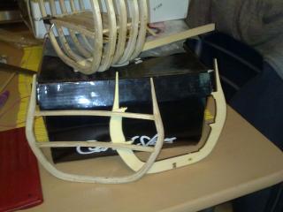

Cum am spus și în topicul SIB-ului, nu-mi place lipsa de autencticitate a coastelor (v.imaginile din postarea precedentă).
Și poate am avea ocazia să mai bârfim pe marginea neajunsurilor machetei și să mai învățăm câte ceva.
Eu nu vreau s-o fac așa cum propune DeA. Pe de altă parte poate ar fi un exercițiu de făcut secțiuni.
Apelez la modeliștii cu experiență, cum sunt gobi71, traian (nici sugestiile altora, de exemplu Leo2003, nu vor fi igborate), să spună dacă merită să facem secțiunea. Adică să folosim materialele, detaliile etc. Și cam ce ar trebui modificat, de exemplu coastele, chila și multe altele. Eventual să ne indice din care documentație ne-am putea inspira.
Eventual dacă din materialele respective ne-am putea propune să facem secțiunea unei alte nave, reale. Iar în acest caz pe care ne-o recomandă și de unde se po obține planuri ale secțiunii respective.
Vă doresc tuturor să aveți un Crăciun plin de bucurii!

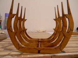

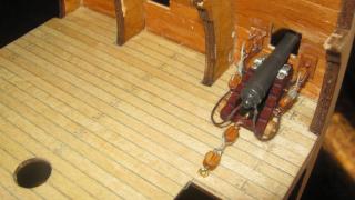

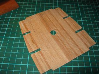

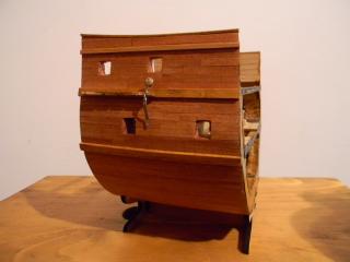

Numarul 102 a aparut pe 03 dimineata.
Imagine atasata: nr102.jpg

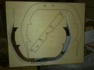

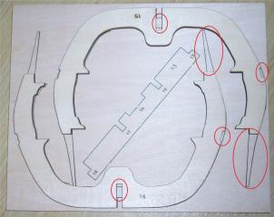

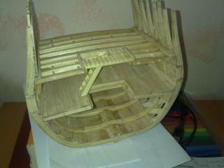

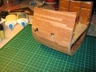

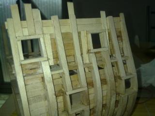

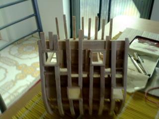

Si deja au si aparut nedumeririle: in instructajul 102n - 102r se monteaza puntea inferioara fara a fi in prealabil filata. In imaginea de pe coperta de prezentare puntea apare filata, voi (cei care v-ati inhamat) cum ati procedat?
Ati filat puntea sau ati mers adliteram conform instructiunilor?

Îi doresc succes lui Saci :-)
Îmi dau și eu cu părerea, fără ca el sau altul să fie obligat să facă cum mi se pare mie.
E mai ușor de filat puntea înainte de montare, dar, dacă este filată după montare, se poate ajusta fiecare scândură să se îmbine perfect cu coastele. Este o treabă de migală, dar rezultatul este mai bun. În opinia mea decizia ține de cât timp este dispus să aloce Saci pentru secțiune.
Nu știu ce schemă de filare recomandă DeA, dar Victorian parcă explica că filarea unei punți se face începând cu o filă centrală și mergând spre margini. De asemenea, pe forum s-au recomandat modele de aranjare a capetelor filelor, dar nu sunt suficient de documentat ca să recomand un anume model ca fiind modelul epocii și locului.
Eu am folosit la filarea punților adeziv UHU, ca cel pentru cauciuc (asta am înțeles că folosea un modelist rus), așa că am putut curăța ușor eventualele urme de adeziv de pe la îmbinări, iar filele țin bine (nu este desprinsă niciuna).

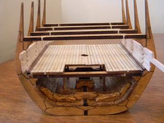

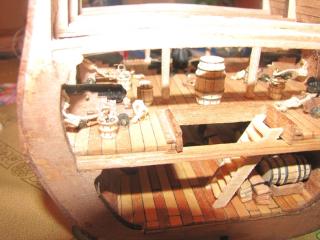

Postat 09 January 2013 - 08:49 AM
Vezi postareaSaci, la 08 January 2013 - 07:56 PM, a spus:

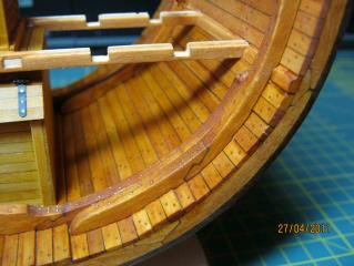

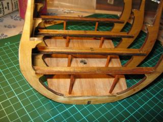

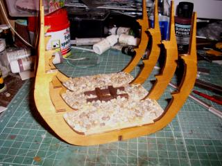

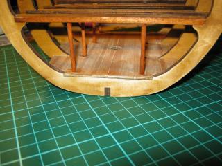

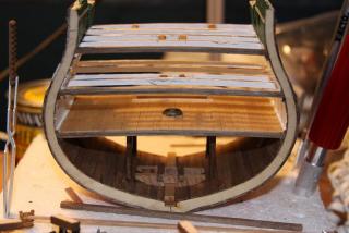

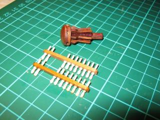

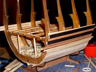

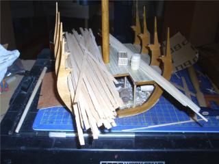

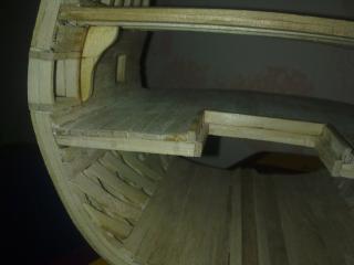

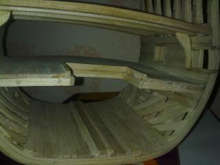

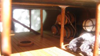

Eu m-am gandit sa nu filez puntea ci s-o asfaltez drept pentru care am fixat puntea si am lipit un prim strat de pietris. Am folosit pentru lipire aracet si pe post de pietris ... pietris. Urmeaza un al doilea strat.
Imagine atasata: santina.jpg
Spot la lucrare si
#14 Useril este offline   panzerseba
  • Postari: 446
  • Inregistrat: 24-December 04
  • Location:Focsani
Postat 09 January 2013 - 03:30 PM
@ crios
Si eu ma gandeam sa las puntea nefilata si sa pun balastul, dar cred ca te-ai grabit cu lipitul.
In numarul de azi au aparut si niste grinzi de sustinere verticale, care trebuie fixate pe punte. Dar cred ca nu va fi o problema sa dezlipesti pietrisul si sa-l relipesti dupa fixarea stalpilor respectivi.
#15 Useril este offline   pe_dos
  • Postari: 581
Postat 09 January 2013 - 03:48 PM
@crios: Pietrișul acela este lestul? Peste lest nu vine paiolul? Poate lestul ar trebui lipit sub punte, pe coaste? Întreb și eu.
Postat 09 January 2013 - 09:34 PM
Vezi postareapanzerseba, la 09 January 2013 - 03:30 PM, a spus:

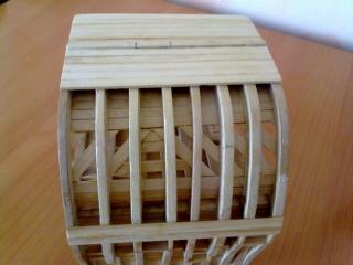

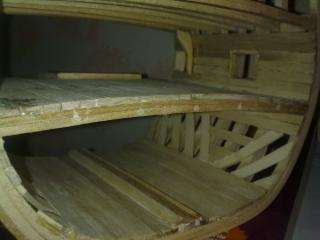

Nu m-am grabit, Sebastian! Am lasat fara pietris zonele unde vor veni stalpii de sustinere ai grinzilor.
Cu dezlipitul pietrisului ar fi fost o problema. Dupa ce se intareste aracetul, acesta cam refuza sa fie inlaturat fara sa ia cu el bucati si aschii din placaj.
Imagine atasata: santina1.jpg
Vezi postareape_dos, la 09 January 2013 - 03:48 PM, a spus:
Da!

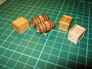

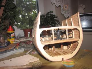

Paiol= 1. captusala din scanduri de lemn pe fundul hambarului de cca 60-65 mm grosime, pentru a feri incarcatura de umezeala;
2. rand de butoaie sau baloturi in hambar (din Dictionar Enciclopedic de Marina -Editura Semne, Bucuresti 2010)
Eu merg pe varianta 2. inspirat fiind de planul de constructie a celei de-a doua sectiuni la care lucrez.
Imagine atasata: const.jpgImagine atasata: const.jpg

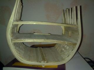

Postat 10 January 2013 - 08:46 AM
@saci

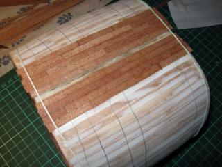

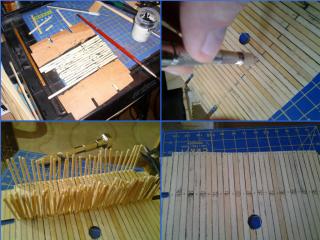

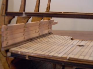

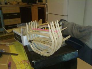

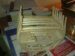

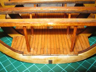

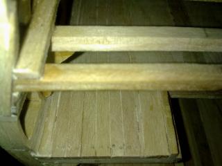

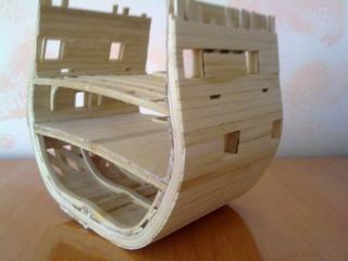

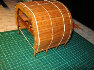

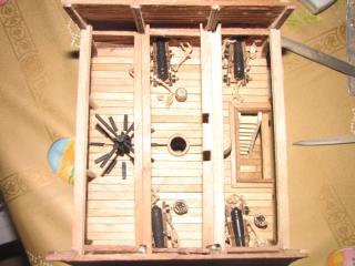

Eu am filat puntea inferioara intreaga, am constatat ca se poate monta dintr-o bucata, nu ca in instructiuni.
Pentru filare am inceput cu fila centrala, continuand spre exterior. urmeaza sa ajustez marginile si sa o montez pe pozitii (urmeaza si foto)
Cat priveste instructiunile, sunt pur orientative, printre altele nu apare nimic despre vopsirea coastelor, inainte de montarea puntii.
@crios
Cred ca in conditiile date de DeA, varianta aleasa de tine e cea corecta, nu ai cum sa pui lestul sub punte (sau pe langa ea, asa cum sugera pe_dos).
La corabie am ales varianta cu lestul sub aceasta punte, pe care insa am facut-o mai ingusta, doar pe partea centrala.
#18 Useril este offline   pe_dos
