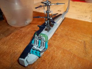

Am taiat si am slefuit piesele de mai jos. In schema imi arata ca vin infipte in orificiile alea mici de pe placa. Trebuie sa bag adeziv pe ele? Ca ele stau destul de fix infipte.
Parbrizul il lipesc deschis sau inchis?
(in schema imi arata inchis)
Avand putina experienta de la vechiul proiect, as vrea sa fiu foarte meticulos si perfectionist cu acest model asa ca astept cu placere ceva sfaturi Imagine postata

Trebuie sa lipesti cu adeziv toate piesele elicopterului,mai putin axul rotoarelor in partea de jos daca se poate monta in rotatie.Respecta intocmai pasii din instructiuni.Fiind primul model monteazai mai bine parbrizul inchis.Asta dupa ce dai in cabina cu verdele care ti l-am aratat ieri la magazin.Amesteca mine vopselele inainte de a da cu pensula.Dupa ce montezi parbrizul.izoleaza-l cu scoci de hartie,apoi vopseste fuselajul cu o pensula lata.Pensulezi in aceiasi directie in lungul fuselajului inainte si inapoi ,sa diluezi vopseaua corespunzator,sa nu fie cleioasa.Spor la treaba.

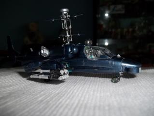

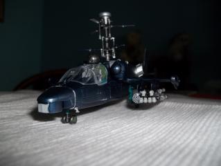

Un mic UPDATE.
Mai am de montat scarile la pilot si palele de la elice.
Imagine atasata: Picture 003.jpg Imagine atasata: Picture 009.jpg
Imagine atasata: Picture 008.jpgImagine atasata: Picture 007.jpg
Am pus pe ambele aripi aceleasi bombe si mitraliere, ca m-a incurcat schema; mai aveam optiunea ca pe o aripa sa pun noar 2 rachete.
Eu zic ca a iesit destul de bine. :rolleyes:

Salutare. Imi plac foarte mult proverbele si vorbele de duh din batrani , si cum aligatoru tau e negru si ce ai spus tu ca ultima replica ; cred ca se potriveste aia cu "Orice cioara isi lauda puiul" :-) Sper sa nu ma intelegi gresit este doar o gluma. Trecand la macheta am cateva pareri .
In primul rand atunci cand faci o macheta documenteazate ce si cum e originalul . Opinia mea este nu poti face machete de dragul de a incarca o vitrina cu ele dar fara a stii cat mai multe despre ele si ca date reale care te pot ajuta in realizarea lor. Repet e doar opinia mea, poate alti colegi vad altfel acest aspect.Vad ca esti la inceput cu asa ceva , pe masura ce microbul te va prinde rau vei realiza pe ce te vei axa ca si categorie (aero, blindate..)si perioada.
E bine ca nu ai optat pt cele doar 2 rachete de pe o aripa pt ca nu exista o astfel de varianta operationala pt "uscat", insa s-au facut teste pt Ka -52 varianta navala, deci aripile se pliaza pt a folosii astfel de rachete si alte arme, urmand ca astfel de aparate sa fie ambarcate pe navele de tip Mistral ce le a cumparat ,construieste Rusia.
Referitor la ce ai montat citez "bombe si mitraliere" nu ai asa ceva acolo acel tub/bloc cu multe tevi este un lansator de proiectile nedirijate iar cele 6 tuburi sunt containere cu rachete Antitanc, dirijate. Din cum arata pozele nu realizez daca sunt compet vopsite . Pt ca alea in realitate sunt vopsite complet in Kaki/verde inchis (dark green0 De aia spuneam de documentare.
Mai ai de vopsit ramele la cupola/parbriz , aparatele de vedere si ochire din "bot" si de deasupra calingii. Deasemenea lipitura dintre partea ddin fata ce are acel radom cu echipament electronic si restul de corp al elicopterului e vizibila nu e vopsita posibil sa fie si un surplus de adeziv . Cum ai vopsit mici detalii de la rotor cu argintsau otel vopseste si partile trenului de aterizare ce au aceasta culoare pt fac parte din suspensie, axuri. De asemenea trebuie vopsit interiorul evacuarilor de gaze iti trebuie o vopseasau pigmenti smoke.
