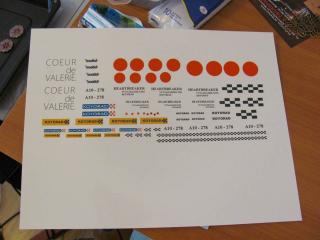

Am primit pe mail imaginea cu decaluri. Abia astept sa le aplic.
Intrebare: Cum fac sa inmoi, fara sa stric, decalul sa ia forma exacta a elementului ? Am vazut pe cineva zicand ca a folosit alcool izontropic, sau ceva de genul asta. Dar cum fac?

- decaluri facute de mine si aplicate ca pe modelul de inspiratie

Merge si cu apa calda sau un uscator de par dar cu bagare de seama... Altfel Micro Sol sau Mr. Decal Softer. La Alcool-ul izopropilic sa fii atent, poate dizolva unele vopsele daca este aplicat prea mult in acceasi zona. Eu am curatat recent cu Alcool izopropilic o caroserie deja vopsita de cineva cu vopsele Tamyia TS!
