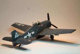

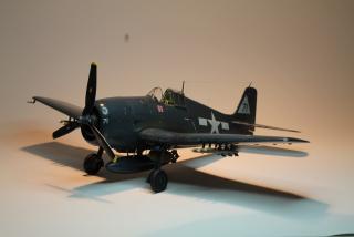

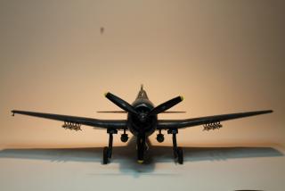

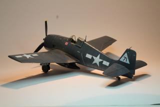

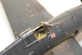

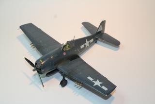

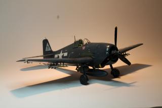

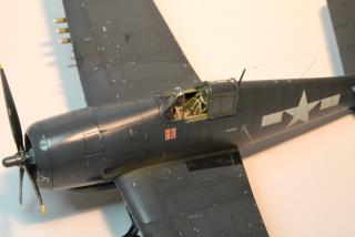

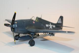

Salut prieteni,
Va prezint o noua macheta finalizata in aceasta seara. Macheta am inceput-o pe cind ajunsesem sa ma inpotmolesc la F 15, am avut nevoie neaparat de ceva ce imi redea elanul de lucru.
Macheta provine din seria "Profi Pack" si are incluse fotoincizii, masti pentru cupole, roti de rasina (destul de slabut turnate, am avut doua gauri de astupat!). Rachetele HVAR de stiren le-am inlocuit cu noul set de rasina/fotoincizii de la Eduard => acesta dar am fost nevoit sa folosesc suportii de la kit. Pentru a avea fiecare piesa din suporti corect aliniata, am fost nevoit sa le lipesc cu rachete cu tot dupa care am taiat rachetele jos si sa le fac egale ca marime...
Totul a mers foarte bine pina la decaluri, care mi-au scos peri albi. Initial am vrut sa fac alt avion Alb 115 "Death and Destruction" dar ceva imi spunea ca voi avea probleme asa ca am ales acest avion. Oricum, problemele cele mai mari le-am avut cu decalurile albe mari dar nici cele mici nu m-au scutit de stres. Am incercat toate metodele clasice, nimic nu a mers asa ca am trecut la metode agresive => diluant D20 (similar cu Nitro). Metoda este foarte eficienta dar trebuie sa lucrezi cu mare bagare de seama!
Macheta este construita fara sa fac mari modificari. Nici de chituit nu a fost mare nevoie, singurele locuri care au necesitat mai multa atentie au fost capota motorului si incastrarile aripilor cu fuselajul. Doar rezervorul este usor modificat, am facut din foaie de stiren acel "guler" pe mijlocul rezervorului.
Este vopsit cu vopsea gunze H 54 Navy Blue, lac lucios Gunze B 501 si semilucios B 502. Am aplicat un wash cu vopsea de ulei bine diluata. Metoda imi place din ce in ce mai mult si este foarte usor de lucrat peste suprafete lucioase, orice greseala se poate remedia fara a avea urmari pe suprafata vopsita. Vopseaua sarita am realizat-o cu o vopsea dintr-un Paint Marker de la Kaufland dar aplicata cu o scobitoare. In anumite parti am reprezentat uzura prin tufuire si drybrushing. AIci am foloit vopsea XF16 Tamiya.
Ok, am spus destule, va las cu fotografiile si sper sa va placa...

Excelent ti-a iesit Tibi, felicitari!
Postat 01 October 2012 - 09:32 PM
Ca de obicei , foarte reusit. Uzura ti-a iesit foarte bine..de cockpit ce sa mai zic....
Postat 02 October 2012 - 09:01 AM
Va multumesc baieti, ma bucur ca va place.
@ busila = uzura este ok, imi pare rau ca nu am vopsit macheta mai intai in argintiu si sa zgiriu vopseaua proaspata. Asa este mai realist. Problema este ca nu am fost hotarit pe ce cale sa merg, uzat si murdar sau curat si lucios. Pina la urma am mers pe o cale de mijloc :-)

Arata superb!
Am si eu unul la fel pe care probabil il incep in urmatorul cincinal. Cum sunt rachetele din setul Brassin fata de cele din cutie? Vreau sa le comand si eu, dar si cele de stiren mi se par destul de bune.
Postat 02 October 2012 - 09:20 AM
Eu am schimbat intentionat rachetele din set din cauza turnarii defectuoase dar nici rachetele de rasina nu sunt perfect turnate! La kit jumatatile erau deplasate iar prin slefuire rachetele se deformau si aratau urit. Cele de rasina au alta problema, unele rachete nu mai au detaliul perfect, presupun ca matrita era deja putin uzata...
Setul Brassin este ok dar mai are niste minusuri. In primul rind, racheta este turnata din doua bucati. Nu are niste ghidaje pentru imbinare, lucru care l-am facut eu prin gaurirea celor doua jumatati si fixarea lor si cu ajutorul unui "stift" din sirma. Jumatatea cu aripioarele este mai greu de curata astfel am fost nevoit sa "inventez" tot felul de unelte pentru slefuire/curatare. Dar cea mai grea parte a fost partea cu fotoinciziile. Mi-a luat foarte mult timp pina le-am terminat. Si aici lucrezi fara ghidaje, deci trebuie sa iti faci niste sabloane ca sa iti usurezi munca si sa pastrezi distanta identica la fiecare racheta in parte.
Cum am scris sus, suportul rachetelor este de la kit, Eduard nu iti da suportul in acest set de rasina.
Sper ca aceasta informatie sa iti fie utila. :friends:
