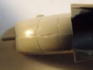

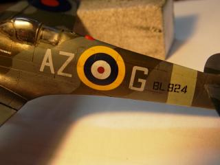

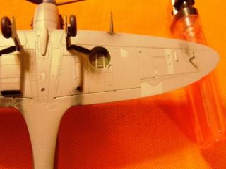

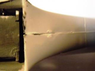

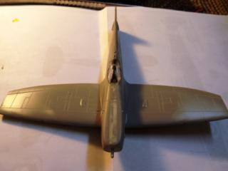

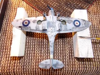

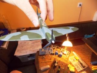

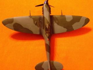

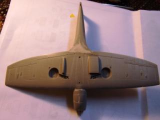

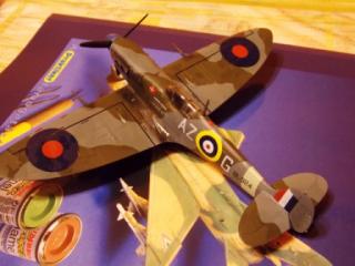

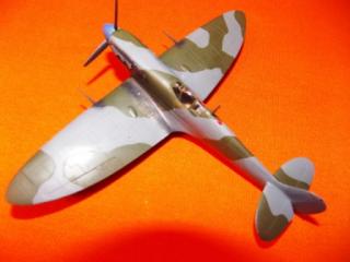

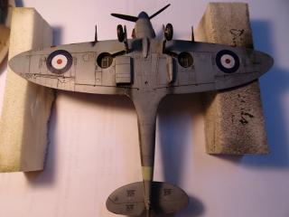

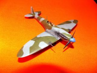

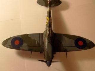

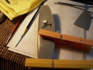

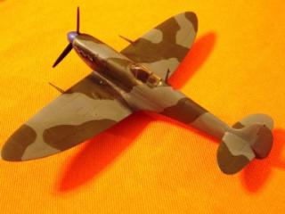

Va pum cateva poze la dispozitie cu primul meu Spitfire pe care am vopsit cu aerograf cu siguranta ca se putea si mai bine dar eu sunt multumit de rezultat. B-) Kittul este de la Revell de tot rah**ul , :bad:, dar pana la urma a iesit destul de bine :punk: Am folosit vopsele Revell Aqua color.
Imagine atasata: DSCN1958.JPGImagine atasata: DSCN1959.JPGImagine atasata: DSCN1963.JPGImagine atasata: DSCN1965.JPGImagine atasata: DSCN1968.JPGImagine atasata: DSCN2066.JPGImagine atasata: DSCN1971.JPGImagine atasata: DSCN2067.JPGImagine atasata: DSCN2069.JPGImagine atasata: DSCN2070.JPG
Imagine atasata: DSCN2074.JPGImagine atasata: DSCN2075.JPGImagine atasata: DSCN2075.JPGImagine atasata: DSCN2077.JPGImagine atasata: DSCN2080.JPGImagine atasata: DSCN2087.JPGImagine atasata: DSCN2088.JPGImagine atasata: DSCN2090.JPGImagine atasata: DSCN2089.JPG
Postat 25 September 2012 - 11:48 AM
Te-ai descurcat binisor.Kit-ul de la Revell e chiar bun.Cabina detaliata,gravat bine,suficiente detalii atat pe extrados cat si pe intrados.Imbinarile au fost perfecte.
Singura lui buba (la tine si la Z-mare) este la imbinarea intradosului aripii(sectiunea mediana ) cu fuselajul inferior.La kit-ul meu am avut in plus o ditamai groape in capotajul superior stang.
Ambele rezolvate cu C.A. si rabdare.Referitor la Spit-ul tau,cofa elicei nu cred ca era albastra.Trebuia vopsita in Sky.Nici culoarea intradosului nu e buna.
Z-mare a postat un articol cu acelasi kit si are acolo culorile bune.Tunurile sunt cam cracanate(divergente).Un pic de wash nu ar strica.
Spor si la mai multe.

Merci pentru coment :good: Cum e culoarea Sky ? si unde ar trebui si cum ar trebuie sa fac Wash-ul ? dami cateva indrumari cum sa incep :pardon:. Tunurile am remediat chiar ca a fost putin cracanat . Culoarea intredosului am vazut pe poze pe net , mam uitat la o gramada de poze am scos si carti de pe net acolo asta era culoarea ....:unknw:.......

Salut Erik, in primul rind felicitari pentru un nou efort. Modelul arat bine chiar daca culorile nu sunt 100% corecte. Sau poate sunt doar fotografiile tale fiind problema, le dimensionezi prea mici si sunt facute cu lumina slaba.
Vopseaua Sky de care vorbesc baietii o gasesti la hobbyx. In instructiunile Tamiya de la Spitfire intradosul vine vopsit cu XF 21.

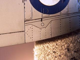

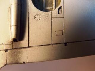

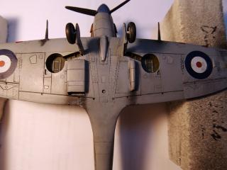

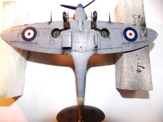

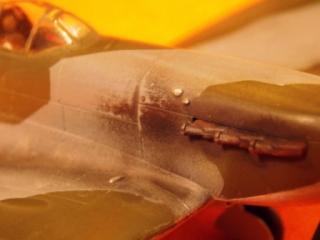

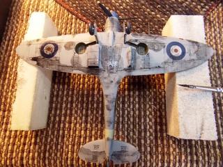

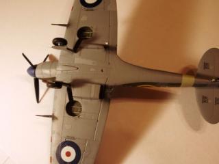

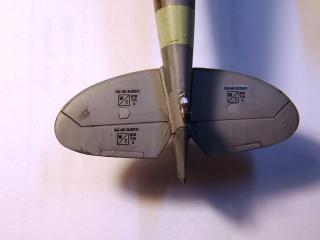

he he he :diablo: m-am prins a facut washingul :yahoo: Am luat creta neagra grafit am razuit usurel putin din el am obtinut un fel de pudra neagra am diszolvat in putina apa ( doar cateva picaturi cu pipeta ) este foarte greu de amestecat :aggressive: . Am aplicat cu pensula in gravura si am lasat sa se uste putin, dupa care am sters cu un servetel umed :punk: A iesit destul de OK mentionez ca prima data cand fac asa ceva .
Multumesc pentru indrumare
#9 Useril este offline   Erik
  • Postari: 108
  • Inregistrat: 17-May 12
Postat 25 September 2012 - 07:52 PM

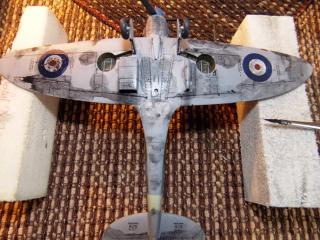

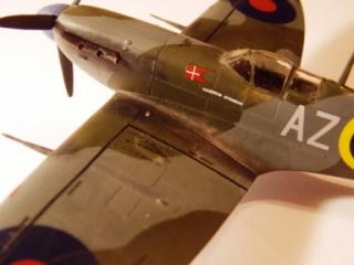

Va pun si cate poze sa vedeti cum a iesit :hi:
Imagine atasata: DSCN2109.JPGImagine atasata: DSCN2107.JPGImagine atasata: DSCN2106.JPGImagine atasata: DSCN2105.JPGImagine atasata: DSCN2104.JPGImagine atasata: DSCN2103.JPGImagine atasata: DSCN2110.JPGImagine atasata: DSCN2102.JPGImagine atasata: DSCN2101.JPGImagine atasata: DSCN2100.JPGImagine atasata: DSCN2098.JPG
Postat 25 September 2012 - 09:02 PM
Alta viata, nu ?
Daca era si un pic de pre/post shading era si mai si...
