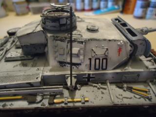

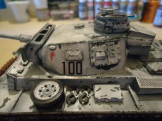

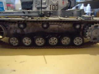

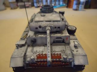

Buna seara va prezint un Pz III J tanc german care a participat la batalia de la Stalingrad exista o poza alb negru cu tancul original de la Stalingrad dar nu o gasesc pe google image o voi cauta in seara asta si maine si o voi posta in acest topic.Macheta blindatului este de la dragon la scara 1/35 ca macheta la imbinarile pieselor si piesele in sine sunt de o nota extraordinara.
Niste poze cu macheta finalizata si voi astepta parerile voastre daca mi-a iesit bine tancul cat si critici.
Pz III J 100 Stalingrad Pz III J Dragon 1/35

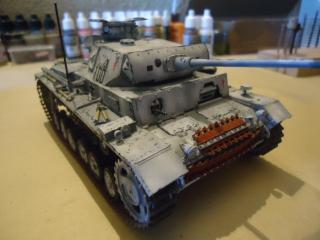

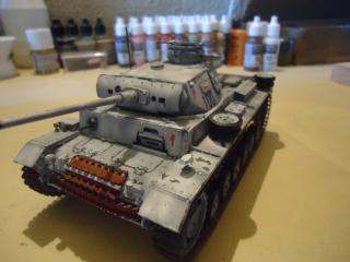

Salutare Jijule!
Personal cred c-ai facut treaba buna cu kitul asta.

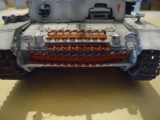

Totusi,din cate, vad se pare ca placa blindajului din fata nu s-a prea asezat la locul ei,iar dintii rotii tractoare nu intra in senila[ceea ce in mod normal ar trebui sa se intample]....stiu ca acum e tarziu,dar pe viitor ar trebui sa acorzi mai multa atentie acestor lucruri...La vopsitorie,ti-as sugera cate ceva-no offence ,sper:
-un wash subtil cu ruginiu peste tot pe la imbinarile tancului
-ar mai fi loc pt efecte de paint-chipping[aripi fata-spate,lateralele din spate ale turelei,partea din spate a tancului,galeti si roata tractoare]
-Un dry-brush metalic pe senile si pe dintii rotii tractoare
Spor sa ai!

Per ansamblu arata acceptabil; nu pot sa nu remarc si progresul tau, vizibil de la un subiect la altul.
Totusi, as avea cateva "idei" pe care le poti avea in vedere sau nu, in functie de dorinta sau interes.
Indreapta tronsonul de senila plasat pe placa de blindaj inferioara.
Adauga si alte nuante de "ruginiu"la ambele tronsoane de senila plasate pe botul tancului.
Foloseste aceleasi nuante/efecte ce apar pe coca laterala, aplicandu-le si pe roata motrica. Aceasi reteta si pentru botul tancului, in partea sa inferioara precum si pe senile.
Nu exagera cu efecte de vopsea ciobita; ia in calcul zonele in care ar fi putut sari credibil acea vopsea, lasand sa se vada metalul.
Foloseste cu incredere grafitul pentru zonele care cer asta si scoate usor in evidenta (avand in vedere ca masina se vrea a fi alba) diversele detalii pe care dragonezii s-au straduit sa le lase la indemana machetistului montator.
Spor sa ai.

Salut dani mersi pentru sfatul care l-ai dat cat si criticile nu e niciun offens stiu ca dintii rotii tractoare nu intra pe senila asa am patit si la Pantherul G a trebuit sa ii tai cati va dinti de la roata de tractare a senilei pentru ca nu vroia sa intre senila,la chestia cu vopseaua sarita mai am ceva de lucru dar cu washul ruginiu am incercat sa il fac si nu mi-a iesit prea bine si am revopsit locurile unde facusem washul cu ruginiu,partea cu dry-brush-ul metalic il voi face in zilele urmatoare.
AdiP mersi si pentru sfatul tau o sa tin minte ce ai zis si voi face cat pot si eu,chestia cu nuantele de rugina voi incerca sa le fac cu cineva mai specialist decat mine in modelism si cu grafitul voi incerca niste tutoriale dupa internet ca sa ma invat si eu ca nu am folosit niciodata grafit la machete si deacea nu stiu.
Va Multumesc amadoura pentru sprijinul acordat cat si sfaturile voastre vor fii utile pentru realizarea cat mai realista aceasta macheta.
