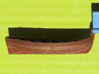

Filarea
Modelele au fost filate ambele în clini, așa că m-am hotărât să filez și eu la fel. Acum am senzația că metoda asta este mai logică decât cea netedă. Filele calcă mai bine una pe alta și se îmbină între ele, permițând o cocă realizată pe calapod, nu pe coaste. Coastele, montate ulterior, devin simple întărituri. În realitate este nevoie de ajustarea filelor ca să calce una pe alta, dar la machetă mi-a fost mult mai simplu decât la filarea netedă, ajustarea a fost necesară doar puțin, la capete. Fila de sub viitoarea copastie este dublată.
Cum spuneam, pilind din cadrele kitului, se poate realiza o copastie mai naturală decât una dreaptă. În figuri se vede ce am obținut. Deocamdată e „portavion”. :-)
Imagine atasata: Dinghy02.jpgImagine atasata: Dinghy03.jpgImagine atasata: Dinghy04.jpg

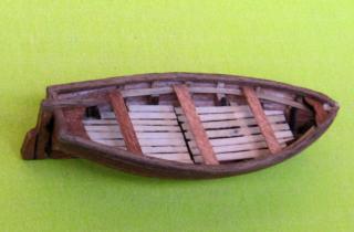

Despinderea
Pentru desprindere de placa șablon am folosit traforajul. Asta mi-a permis să urmăresc curbura filei de sus. Piesa „3” n-am tăiat-o, am recuperat-o toată, că mai am nevoie de ea la fixarea copastiei. Apoi am șlefuit filele și în special coastele, cu scula dată de DeA. Coastele nu se pot șlefui toate deodată prin mișcări longitudinale, deoarece lipiturile nu sunt suficient de rigide pentru o asemenea operație. Fiecare căpețel de coastă trebuie șlefuit individual, cu mișcări transversale (dinspre un bord spre celălalt). Coastele mai vin prelucrate unde vor veni stingherii, în etapa următoare.
Imagine atasata: Dinghy05.jpg

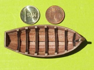

Chila
A fost destul de lungă (s-a potrivit la fix în lungime), dar nu s-a aplicat corect pe corp, a trebuit completată în zonele marcate. Umpluturile sunt preluate cu traforajul din locurile respective de pe placajul dat de DeA. Linia decupajului DeA este necorespunzătoare. Dacă nu era așa subțire (fragilă) decupam alta, întreagă. Tot datorită fragilității, n-am îndrăznit s-o ajustez cu mâna (pilă, șmirghel), am apelat la biax cu șmirghel, deoarece așa forțele de așchiere erau de-a lungul chilei, nu transversal.
Imagine atasata: Dinghy06.jpg

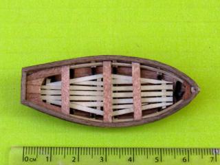

Amenajări interioare, copastie
Cum a spus și Leo2003 în topicul SIB-ului, coastele originale e greu să fie înlocuite, dar pot fi pilite până la nivelui stingherilor, iar amenajările intrerioare maschează mult din ele. Drept singheri am folosit șipci de 1 x 0,8, decupate din furnir, nu șipcile 2 x 2 date de DeA. Chiar și stinghiile 2 x 2 se pot despica în piese mai subțiri.
Banchetele sunt din filele date pentru bordaj, dar cea din prova o s-o înlocuiesc. Ea va susține catargul, iar fila de bambus de grosime 0,5 este foarte fragilă. O să folosesc furnir de 0,8.
Paiolul este din resturi de file de punte de la SIB, tot de 0,5 , nevopsite. Doar atât încape între coaste.
Pentru copastie am folosit metoda care mi-a reușit data trecută: am îndoit pe calapod cu apă fierbinte o șipcă de 2 x 2 și după uscare am despicat-o pe lung în bucăți de 2 x 1. Mi-am permis s-o fac din material din tipul copastiilor SIB-ului (nuc african zic ei – n-am cum să verific, cine cunoaște materialele îmi poate confirma). Și acum poze.
Imagine atasata: Dinghy07.jpg Imagine atasata: Dinghy08.jpg
Iar despre velatură
M-am lămurit cu manevrele.
Aveam impresia că barca de model are o velatură bermudiană, dar nu, are o velatură Gunter.
Vela principală este o randă, al cărei pic este aproape vertical și este manevrat cu două fungi, funga picului, care controlează poziția picului față de arbore și funga bazei picului, care controlează înălțimea articulației picului (aici, o furcă). A treia fungă este cea a focului.
Manevrele sunt mai multe decât aveam impresia. Există și una de strângere a ghiului lângă catarg, vertical.
