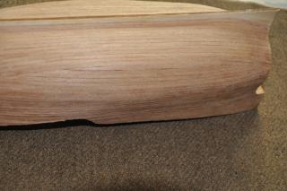

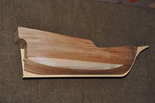

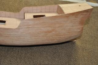

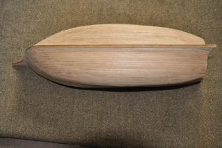

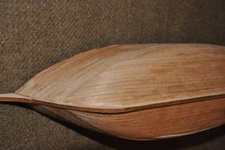

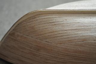

Postat 17 August 2012 - 12:35 PM
salutare tuturor
revin asa cum am spus si cu citeva fotografii privind stadiul lucrarii
am mai multe intrebari pentru specialistii navo....
1. am filat cu doua rinduri de baghete.
dupa stratul doi am slefuit ceva ceva....asa cum se vede
mai slefuiesc? pina cind suprafata devine foarte fina sau o las ceva mai cu asperitati?
2. dau cu vreun bait? sau lac mat? acum sau mai tirziu? sau nu dau cu nimic?
3 chila este cam ...nerealista....s-o plachez cu aceleasi baghete din stratul 2?
astept sugestiile voastre...
multumesc
Pavlos

Postat 19 September 2012 - 06:36 AM
am cochetat si eu cu nava asta, dar am avit ghinionul sa prind un kit prea vechi, de prin anii 70 si incomplet pe deasupra
1. ar mai merge slefuit cu panza abraziva mai fina, deoarece in poze se vad zgarieturi semn ca ai folosit o granulatie prea mare, si sa slefuiesti in acelasi sens, de preferat dea lungul filelor
2. or sa iti sara multi in cap la chestia cu lacul si nu cred ca e nevoie de bait, lemnul e destul de frumos
3. eu as acoperi si chila, placand perpendicular cu linia apei

Postat 19 September 2012 - 12:36 PM
Crapaturile le acoperi cu aracet amestecat cu praf de furnir dupa care slefuiesti cu smirghel fin. Nu uita sa plachezi si chila cu furnir. Cat despre stratul de lac eu te sfatuiesc sa dai un strat de lac mat sau daca nu gasesti lac mat un strat si atat de lac lucios. Lacul lucios dat o singura data va fi absorbit de lemn si va scoate in evidenta frumusetea lemnului.
Succes. A iesit superba nava.
