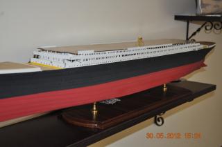

Salutare,

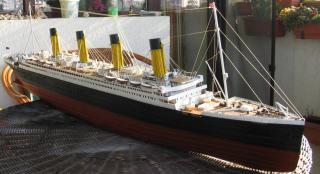

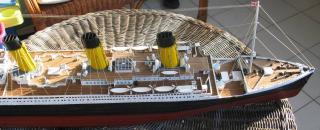

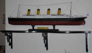

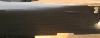

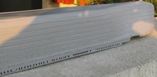

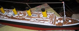

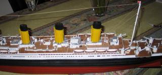

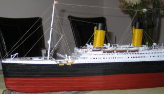

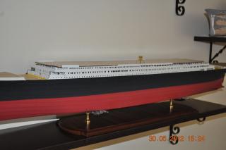

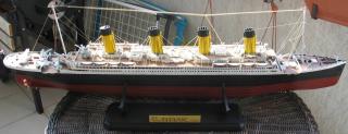

La acest kit (Amati) lucrez si eu din aug 2011, doar ca eu l-am luat pe tot odata de pe un site de specialitate si nu la reviste. Chiar incepusem si eu un topic pe acest forum insa am renuntat a mai posta din motive personale.
Este un kit frumos, nu foarte detaliat si nu e nici unul foarte dificil. Momentan am finalizat aprox 60%-70% (vezi pozele) si te pot ajuta cu planuri, instructiuni de constructie care dupa parerea sunt destul de bune, (m-am descurcat fara prea mari probleme cu ele (sunt in engleza)) si bineinteles sugestii, pareri si opinii fara nici o problema.
Mult succes si spor la modelit :)

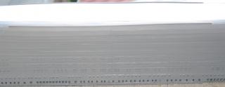

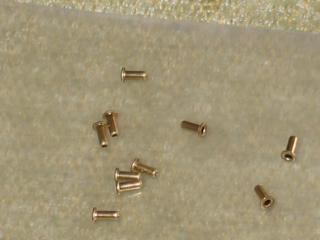

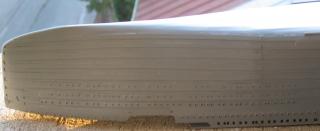

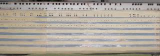

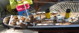

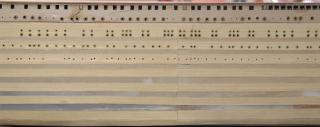

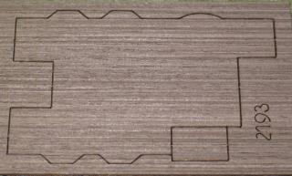

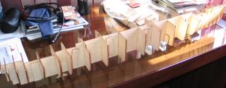

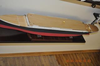

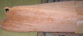

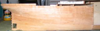

Am reusit sa ajunga acasa de la munci si sa pregatesc ceva poze din primele 2 zile. In aceste 2 zile am pregatit chila, iar in a doua am reusit sa adaug toate coastele. Ce a iesit se poate vedea mai jos. Voi incerca sa fiu constant in munca si in postari, astfel incat sa mai molipsesc si pe altii.
Verificand ce a urmeaza in continuare am avut un soc. Cred ca nu are sens sa-i mai bodoganim doar pe ai nostri ca-s neseriosi. Se intampla accidente si pe la case mai mari. Pe scurt, numarul 6 din colectie nu contine placa cu 2 structuri din punte, desi era sigilat. Le-am verificat pe toate si nu mai exista alte surprize.
Il rog pe aceasta cale pe Valere daca ma poate ajuta cu o copie a celor 2 punti pe o coala de hartie din chitul achizitionat de el. Problema este ca nu stiu daca gasesc material din care sa le reconstitui identic cu restul puntilor. Daca are cineva idee si ma poate ajuta cu o sugestie in aces sens, urmarind poza ExempluPunte, raman recunoscator.
PS. Tin la tavaleala in caz ca voi face greseli si voi fi criticat.
  • Imagine atasata: 1.jpg
  • Imagine atasata: 2.jpg
  • Imagine atasata: ExempluPunte.jpg
#12 Useril este offline   gobi71
  • Postari: 1267
  • Location:galati
  • Interests:navomodelismul
Postat 01 June 2012 - 08:40 PM
paaai, spune-ne din ce e facuta puntea cu pricina. poate gasim ceva... trebuie si niste dimensiuni.succesuri.
#13 Useril este offline   traian
  • Postari: 1218
  • Inregistrat: 01-May 08
  • Location:Orsova
Postat 01 June 2012 - 09:01 PM
Din ce am vazut pe ici, pe colo, intuiesc ca puntile sunt din mahon, avand cat de cat structura asa incat sa nu fie necesara filarea fila cu fila. In aceeasi idee cred ca ar fi mult mai aproape de realitate furnirul stejar cu falder. Bineanteles ca ideal e fila cu fila.
#14 Useril este offline   lupanmarian
  • Postari: 90
  • Inregistrat: 17-September 11
Postat 01 June 2012 - 09:38 PM
Sincer nu stiu din ce e facuta puntea cu pricina. Nu ma pricep la esente de lemn asa ca m-am decis sa merg pe la magazine de modelism cu un rest din bucata ramasa de la o punte utilizata anterior. Singura descriere mai exacta a materialului din care sunt facute puntile este pe site-ul:www.buildthetitanic.co.uk:
"The material of the fore deck deserves a mention. It is made up of a lot of thin strips of wood sandwiched together to simulate planking. The strips are about 0.5 mm wide which scales up to give planks of about 6 inches wide. This should look very realistic when it's sanded and varnished."
Acestea sunt puntile care imi lipsesc: http://www.buildthet...c.co.uk/014.htm.

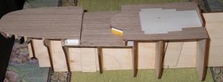

Postat 02 June 2012 - 09:07 AM

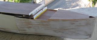

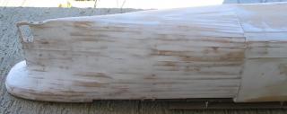

Am adaugat primele 3 parti din punte, pornind de la prora. Ce a iesit se poate vedea jos. Nu pot continua deoarece puntile se adauga intr-o anumita ordine, iar conform cu ordinea specificata, urmatoarele punti de adaugat sunt cele de la pupa, care imi lipsesc. Pe puntile fixate am dat cu un strat de ulei de in.
Va multumesc pentru sugestii. Am inteles ce am de facut. O sa caut de luni la magazinele de modelism.
  • Imagine atasata: Punti1.jpg
