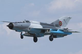

omule iti multumesc enorm pentru ajutor
vreau sa fac un MiG 21 LanceR C
uite poza ...asa vreau sa-mi iasa
ce culori sunt bune de la agama?

iti multumesc pentru ajutor dar am o nelamurire
vad ca mi-ai sugeral 54 M presupun pentru exhaust metalizer
dar din poza pare a fi un fel de maro
vreau ceva exhaust metalizer presupun ca e vorba de un fel de gri
  • Postari: 12661
Postat 05 November 2008 - 08:11 AM
Nu e deloc gri, ci un negru metalic, mat, asemanator metalului ars. Defapt e o vopsea neagra cu insertie metalica.

ms mult pentru raspuns
in concluzie cum recomanzi sa folosesc ? ce mixtura intre culori agama d p parcmodels
si daca se poate sa-mi spui ce nuanta de gri ar fi cea mai buna pentru mig29ub
astept raspuns

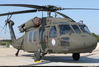

Am intalnit si eu o dilema la vopsirea unei machete,cea din imaginea alaturata,nu imi pot da seama ce culoare de la model master corespunde acestei inamtriculari.Ma poate ajuta cineva cu o parere?
  • Imagine atasata: 1403203.jpg
Postat 22 November 2009 - 11:01 PM
FS34031 US Army Helo Drab, MM2024
#12 Useril este offline   GahuFlo
  • Postari: 449
  • Inregistrat: 13-July 09
  • Location:Sibiu
Postat 23 November 2009 - 02:40 AM
Mersi frumos cartula,era perfecta nunata dar nu am gasit nicaieri in romania sa o cumpar si nici pe cele 2 siteuri externe pe care am cont,sti cumva vreo vopsea similara de la agama sau tamya?chiar si revell daca nu,mersi anticipat
Postat 23 November 2009 - 04:19 AM
Eu aveam vopseaua asta de la White Ensign Models, si era ok. Nu am folosit alte echivalente.
#14 Useril este offline   tommy
  • Postari: 355
  • Inregistrat: 16-June 08
  • Location:Iasi
Postat 23 November 2009 - 03:23 PM
Uite aici o discutie despre FS34031
M-am uitat si pe un tabel cu echivalente si n-am vazut culoarea asta la Agama.
Aceasta postare a fost editata de tommy: 23 November 2009 - 03:26 PM

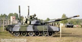

Iara eu,daca a vopsit cineva un tanc T-80 cu vopsele de la agama mi-ar fi de folos niste sfaturi in privinta alegerii nuantelor,eu as vrea sa folosec schema de vopsire urmatoare:
