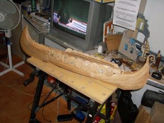

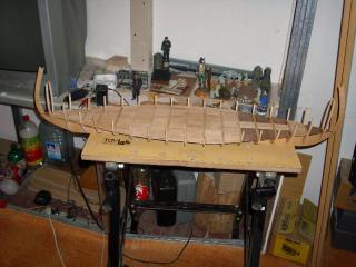

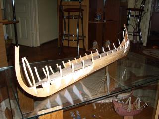

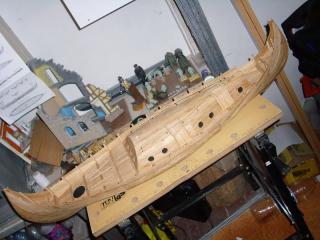

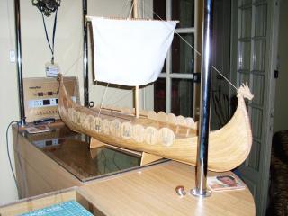

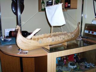

Dupa cum spune si titlul este vorba despre macheta unei ambarcatiuni de agrement.
Macheta este macheta de studiu la scara 1:20 si apartine unui tanar ploiestean , mare iubitor de drakkare si care se pregateste de cativa ani sa-si vada visul pe apa.
Parte din visul lui s-a realizat macheta de studiu si planurile de constructie fiind deja gata.
Macheta a revenit la mine pentru reparatii datorate manipularii necorespunzatoare facute de catre fiul de 5 ani ai tanarului visator.
Cateva poze cu barca dupa reparatie.
Masura barcii este 90-21-60.
Imagine atasata: drakkar_agrement1.jpgImagine atasata: drakkar_agrement2.jpg
Imagine atasata: drakkar_agrement3.jpgImagine atasata: drakkar_agrement4.jpg

Finalmente il vezi, ca de gata e gata de peste un an. A revenit la docuri doar pentru reparatie.
A trebuit sa refac o parte din capul de dragon, catargul, mare parte din scutueile de pe ambele borduri, o bucata din babord spre prova si copastia din zona respectiva.

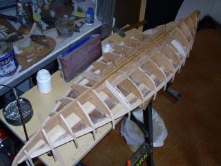

Dupa ce am primit planurile de forme, m-am dus la un centru de copiere printere (la coloane pe Academiei) si am micsorat planurile la scara de lucru.
Planurile cuplurilor maestre le-am copiat in mai multe exemplare (cat numarul de coaste) si le-am lipit pe placaj de 5mm (ramasite din vremuri ceausite) ca sa-mi fie mai usor sa le decupez la traforaj si nici sa nu stau sa le desenez pe placaj.
Imagine atasata: coaste_1.jpg

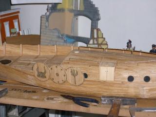

Am decupat coastele si chila, am fixat coastele de chila si inca cateva intarituri care sa micsoreze torsunea de-a lungul chilei.
Imagine atasata: coaste_1_1.jpg
Am confectionat o punte falsa din furnir de 0,8mm pe care am lipit filele punti si traversele specifice acesui tip de ambarcatiune.
Imagine atasata: punte_1.jpg

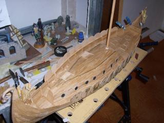

Dupa realizarea puntii am inceput lipirea filelor pe borduri.
Imagine atasata: coca_1.jpgImagine atasata: coca_1_1.jpgImagine atasata: coca_1_2.jpga_1_2.jpg]

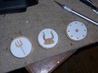

Amicul a dorit doar trei desene pe scuturi, desene pe care mi le-a pus la dispozitie asa ca m-am scos. Am facut sabloane din stiren subtire si am vopsit scuturile la aerograf.
Imagine atasata: scuturi.jpgImagine atasata: scuturi_1.jpgImagine atasata: scuturi_2_1.jpgcuturi_2_1.jpg]

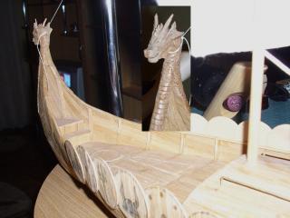

Partea cea mai interesanta a acestei lucrari a fost insa capul dragonului confectionat din placaj pe post de structura de rezistenta si modelat din acelasi chit de reparatii ca si coada. Modelul a fost un desen facut de catre sotia amicului.
Imagine atasata: dragon.jpgImagine atasata: dragon_1.jpg
Continuarea pe copastie si pe chila atat a capului cat si a cozii de dragon a fost facuta tot cu chit de reparatii.
Imagine atasata: dragon_1_1.jpg
La final atat capul cat si coada au fost vopsite cu vopsea acrilica Agama - "culoarea lemnului" spalarea facanduse cu ulei umbra arsa diluat cu benzina de brichete.
